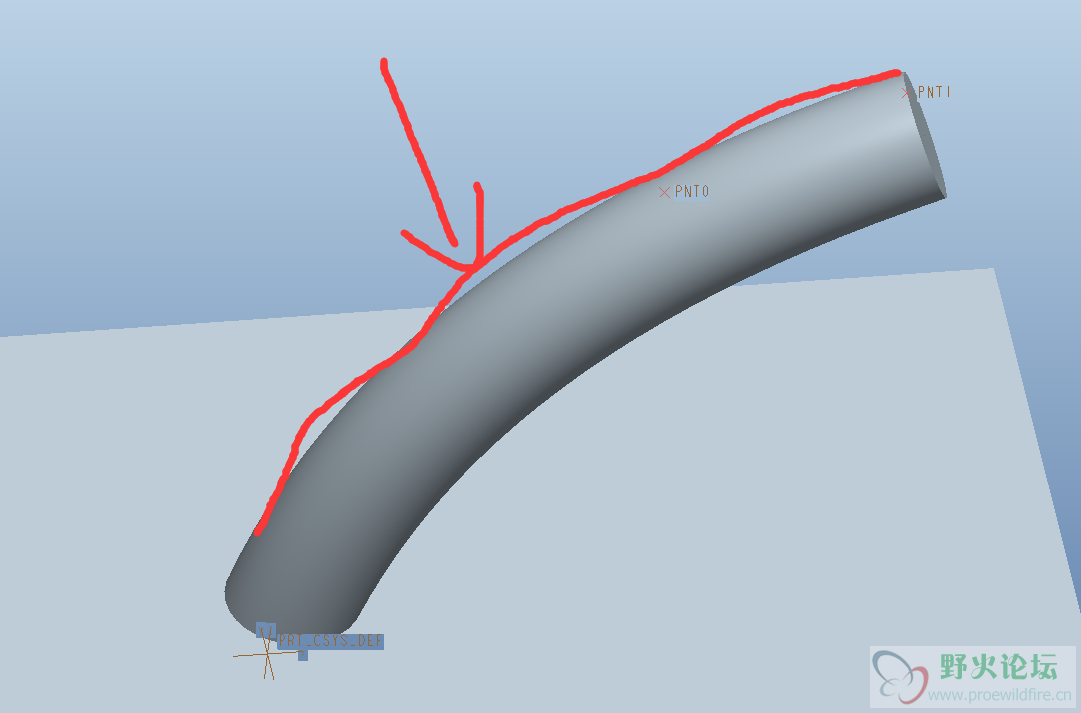

发表于 2018-6-29 16:38 | 显示全部楼层 |阅读模式
请问怎样在零件的曲面上建立一个基准平面,是跟零件曲面相切的
跟这个曲面相切
跟这个曲面相切

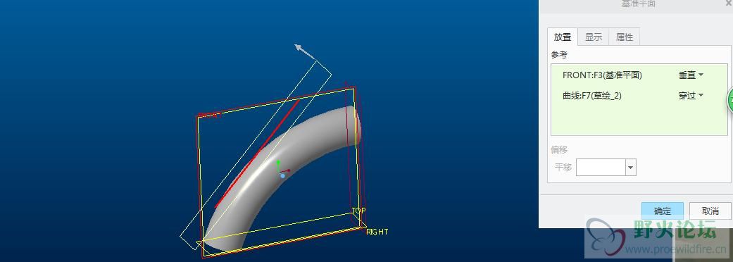

发表于 2018-6-29 17:09 | 显示全部楼层
面上做一个点,过点画一条辅助线与实体平面相切,再通过辅助线建平面

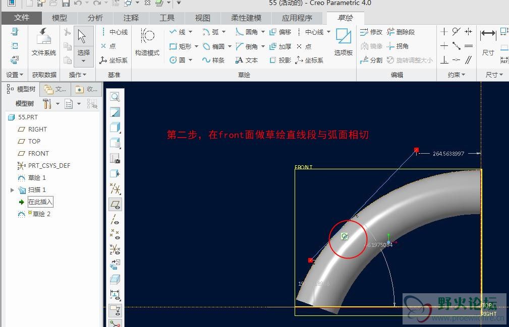

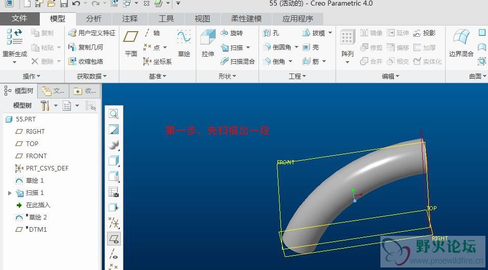

发表于 2018-6-29 17:16 | 显示全部楼层
做一条与弧面相切的直线段做参考就好了。

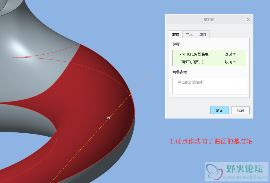

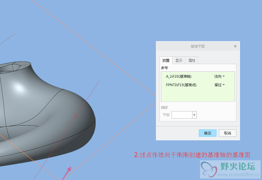

发表于 2018-6-29 17:17 | 显示全部楼层
无命令,因为曲面如波浪面等,有些点就没有基准平与之相切。
变通下,面上做点,通过点做垂直面的轴,再做基准面过点垂直与轴,楼主的问题应该能解决

发表于 2018-6-29 17:38 | 显示全部楼层
如图
