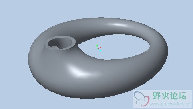

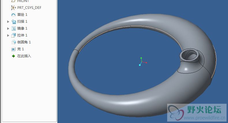

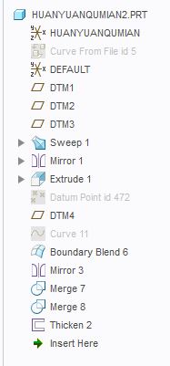

[分享] 圆环过度曲面的另一种简单的思维方式
90
112
发表于 2018-6-29 15:04 | 显示全部楼层 |阅读模式
huanyuanqumian2.rar (383.08 KB, 下载次数: 58)
Creo  3.0
图形
图形
只需要简单的步骤
只需要简单的步骤

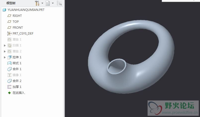

发表于 2018-6-29 16:41 | 显示全部楼层
没有STP格式
2272
341
3197
发表于 2018-6-29 16:51 | 显示全部楼层
从模型树看楼主这个做的稍嫌复杂,应该可以再简洁一点

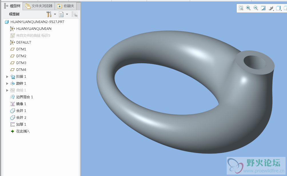

发表于 2018-6-29 17:31 | 显示全部楼层
这道题以前见过了哇 曲率连续
huanyuanqumian2-9527.prt.rar
190.91 KB, 下载次数: 9
售价: 2 金钱  [记录]

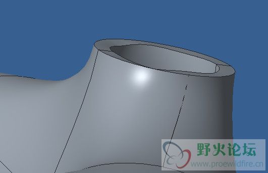

楼主没发现你的图变形了吗- -!
我这是不是最简单的- -!
111111.prt.zip (297.62 KB, 下载次数: 10)

 楼主| 发表于 2018-7-2 14:16 | 显示全部楼层
xiongxi 发表于 2018-6-30 16:41
我这是不是最简单的- -!
如果你把草绘再改改更简单

 楼主| 发表于 2018-7-2 14:18 | 显示全部楼层
xiongxi 发表于 2018-6-30 16:40
楼主没发现你的图变形了吗- -!
我提供的只是不同的思路,上面变形是很容易解决的事
