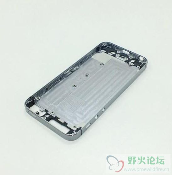

      因为之前去公司面试手机类的夹具工程师,整个夹具设计制作的原理非常清楚,但是当时面试时,机试时是设计手机壳的CNC装夹治具,整个原理很清楚,只是当时不知道怎样快速而简洁的根据手机壳的内腔和外形轮廓制作一个仿型限位块,虽然之前曲面类的零件建模处理的少了一些,当时没画出来,现在想把这个问题解决掉,不知各位大神有什么比较好的方法,能很快而精确的把壳的外形或内腔形状搞出来,期待各位大神发表意见,先在此感谢了!
随便找了一张手机壳图
随便找了一张手机壳图
临时随便找的一张图
临时随便找的一张图
最佳答案
查看完整内容
先复制出内外表面,然后分别裁剪保留需要的部分曲面,最后按公差偏移出仿形曲面即可

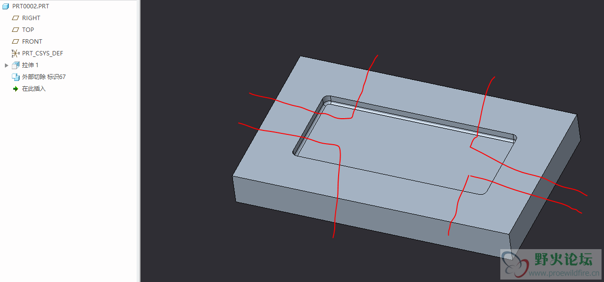

发表于 2018-6-29 09:47 | 显示全部楼层
不知道是不是图片上这个效果

发表于 2018-6-29 10:01 | 显示全部楼层
用种子面选择方式分别提取内表面和外表面

 楼主| 发表于 2018-6-29 10:46 | 显示全部楼层
zengqing110 发表于 2018-6-29 09:47
不知道是不是图片上这个效果
是这个意思,这个直接这样切除,切除不了吧?我记得当时我也这样考虑试过,但是没弄好!

发表于 2018-6-29 10:48 | 显示全部楼层
用合并/继承,然后去除材质,就像做月饼模子一样

 楼主| 发表于 2018-6-29 10:49 | 显示全部楼层
yuanbin20 发表于 2018-6-29 10:01
用种子面选择方式分别提取内表面和外表面
这个提取,是不是就是相当于复制整个内表面和外表面? 这样我后面也没处理出来,然后这些面选取之后要整体要按公差偏移一点,后面好处么?

 楼主| 发表于 2018-7-3 08:32 | 显示全部楼层
非常谢谢你的热情帮助!
