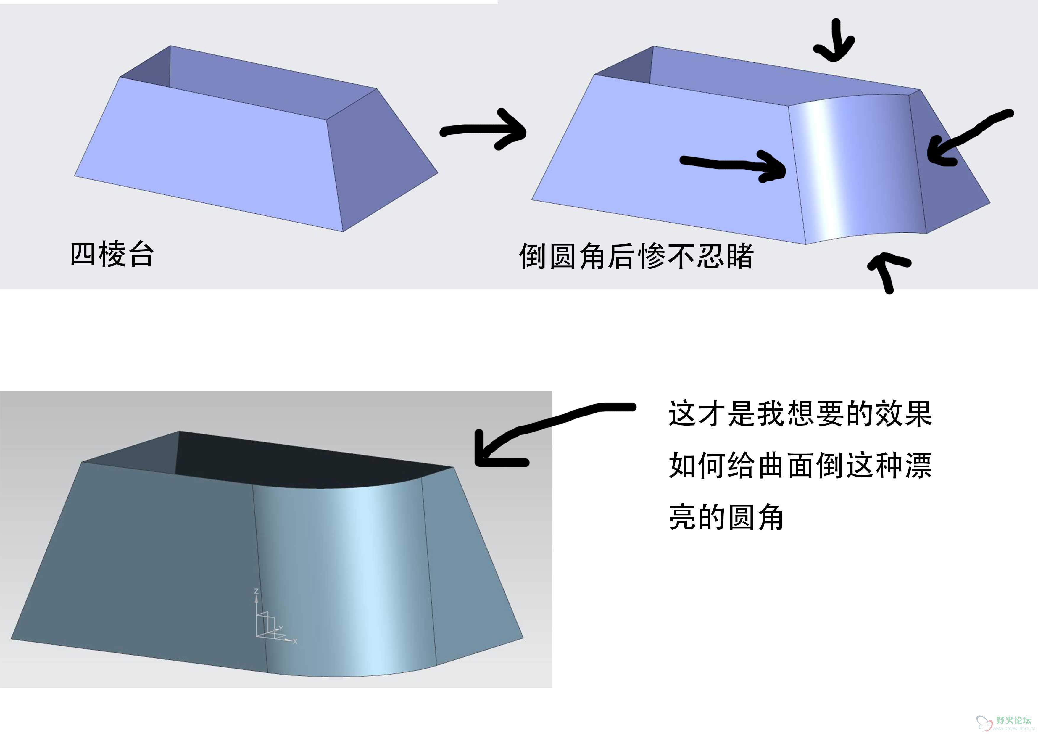

建了一个无盖无底的四棱台,给他侧棱倒圆角,结果很不理想……
如何倒如图漂亮的圆角呢?除了加盖加底后倒圆角,还有别的办法吗
求大神指点迷津
求大神指点迷津

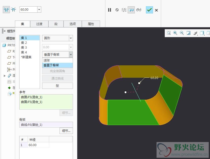

发表于 2018-6-28 13:37 | 显示全部楼层
按如图所示操作,想不漂亮也难

3楼正解
 楼主| 发表于 2018-6-28 14:36 | 显示全部楼层
yuanbin20 发表于 2018-6-28 13:37
按如图所示操作,想不漂亮也难
太感谢了,你的回答完美解决了我的问题

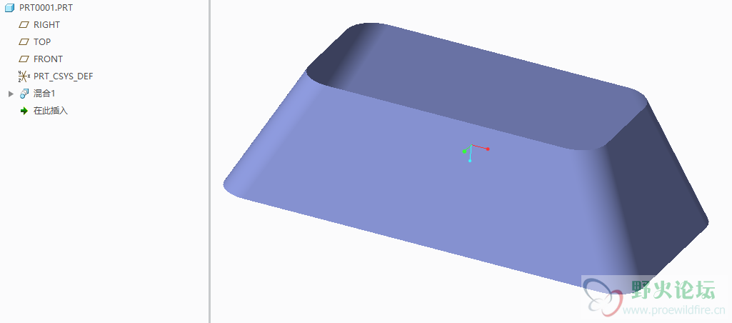

在混合里面倒好圆角也可以的,如图。

发表于 2018-6-28 15:25 | 显示全部楼层
用垂直于骨架倒圆角
