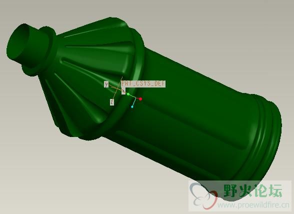

看看是不是这个效果
我的方法:
1.先把混合的曲面与整体曲面相交,产生相交线.
2.曲面裁剪,保留瓶体内的一半曲面.
3.保留下来的曲面与瓶体曲面合并,就产生了凹下去的效果.
4.阵列产生8个曲面.再分别与瓶体合并就OK了.
我把PRT档传给你,你自己看看.

在两位的帮助下 我终于做出一个
但现在有个问题  我阵列后 有一个倒了圆角  其他的我用阵列--参照阵列失败是怎么回事  还有我一个一个去阵列也失败

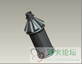

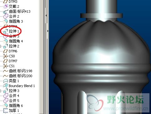

原帖由 182424701 于 2008-11-14 10:58 发表
Pro/ENGINEER 只允许阵列单个特征。要阵列多个特征,可创建一个"局部组",然后阵列这个组。
看来楼主正在专攻吹塑瓶,不知此模型到最后能加厚否?做曲面有时很烦,花了九牛二虎之力到最后或不能合并,或不能加厚,或不能实体化,或实体化不能抽壳,原因也不知何在.
我将楼主的修改了一下.

19楼的图的prt是4.0做的.
