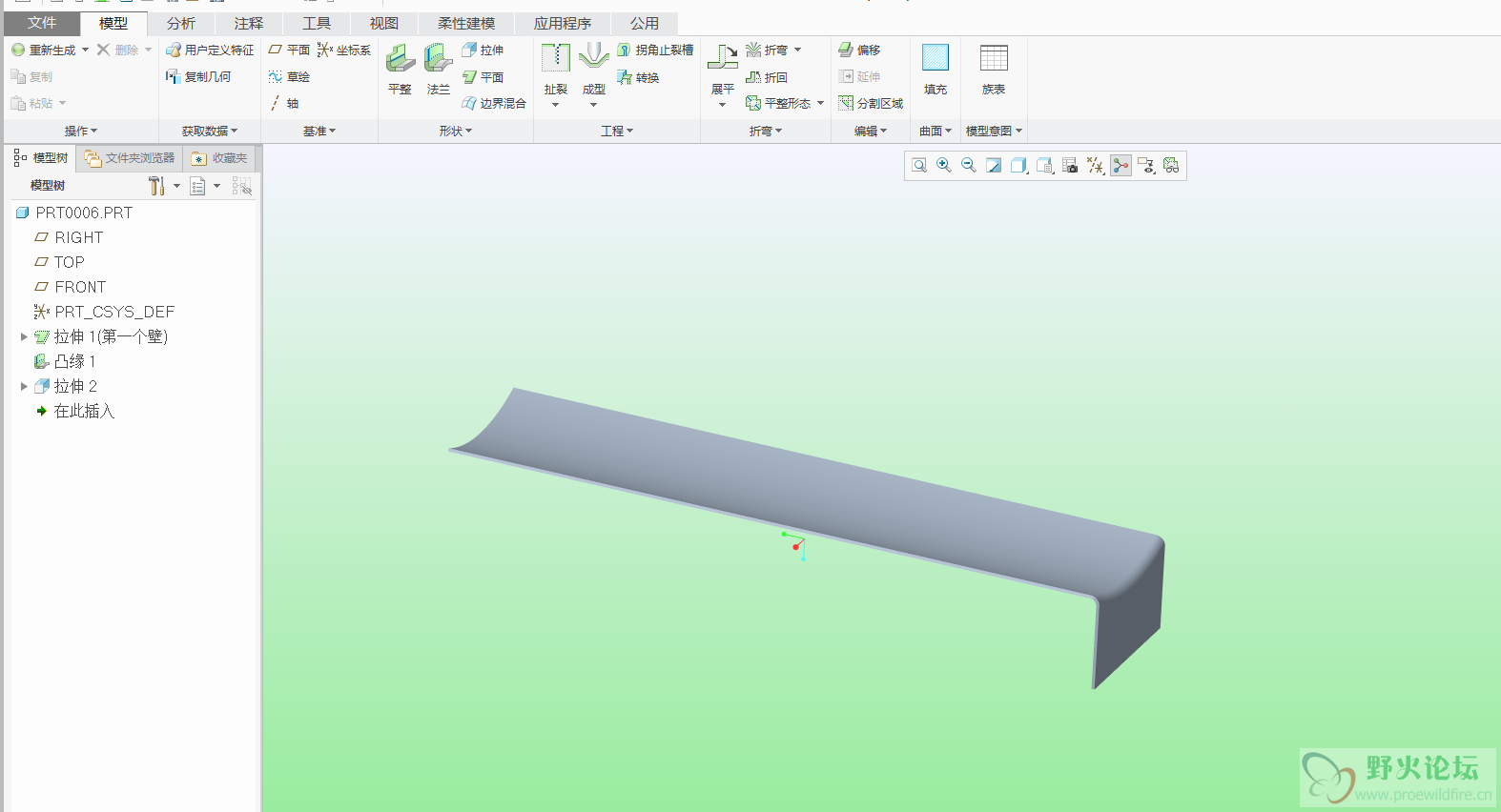

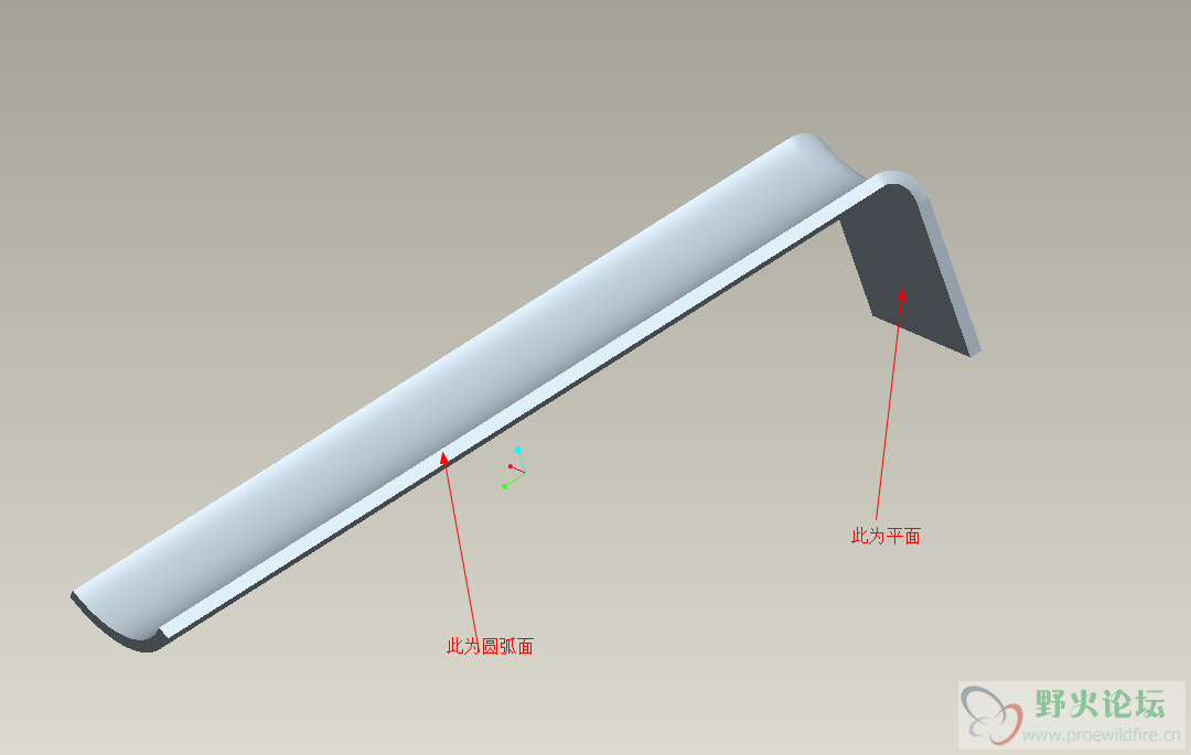

圆弧面折弯后过渡成平面,效果如下图所示??
钣金零件
钣金零件

发表于 2018-6-28 11:21 | 显示全部楼层
是不是这样子

 楼主| 发表于 2018-6-28 11:34 | 显示全部楼层
是的,如果把90°改为120°,还能折弯出平面吗??

发表于 2018-6-28 11:42 | 显示全部楼层
过渡折弯

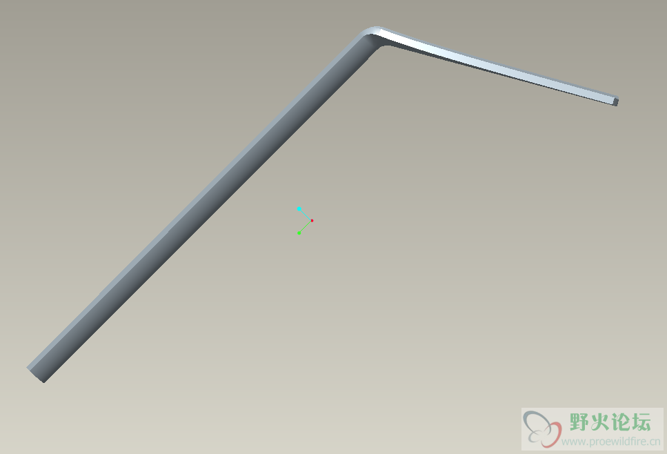

 楼主| 发表于 2018-6-28 11:47 | 显示全部楼层
像折弯出下图这种120°还能是平面吗??我图片上的是弧面来的,做不出平面,请大神帮忙解决一下,谢谢!

 楼主| 发表于 2018-6-28 11:48 | 显示全部楼层
能指教一下吗,我折弯出来是带有弧面的,做不到平面

发表于 2018-6-28 12:05 | 显示全部楼层
个人方法不一样!供参考吧!
野火.rar
88.23 KB, 下载次数: 15

 楼主| 发表于 2018-6-28 14:07 | 显示全部楼层
a179128789 发表于 2018-6-28 12:05
个人方法不一样!供参考吧!
好的,谢谢!
182
206
 楼主| 发表于 2018-6-28 14:09 | 显示全部楼层
个人方法不一样!供参考吧!
你用的是什么版本,我creo3.0都打不开
160
235
发表于 2018-6-28 14:35 | 显示全部楼层
creo4.0
