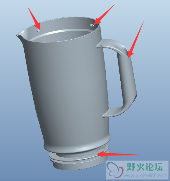

1.我现在出图都是3D转化2D 然后在CAD上表尺寸
2.2D 我三视图 加剖视图 表尺寸   感觉有些零件标的数字太多  尺寸线就太多  让人看起来 很模糊!
   如果不标完所有的尺寸  只标关键尺寸可行?
3.怎么出一个工程图  让看的人  一看就知道这个零件的形状以及尺寸
117
199
发表于 2018-6-28 14:09 | 显示全部楼层
杯身的弧线可以用“外圆面弧线” 表示,单独绘制一个只表示该弧线的图样;
下面的牙可以做个“局部详图”,并放大表示,以便标注尺寸,可以做成剖面图。
