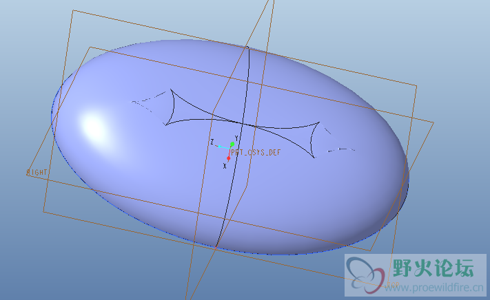

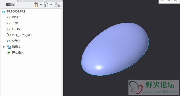

菜鸟一直搞不懂椭圆轨迹怎么扫出来,我弄的都会变成下面的情况
340
408
发表于 2018-6-28 09:39 | 显示全部楼层
确定下是扫描还是变扫,扫描肯定不形,
变扫应该没问题呀

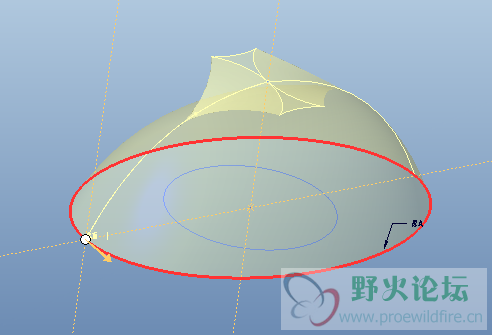

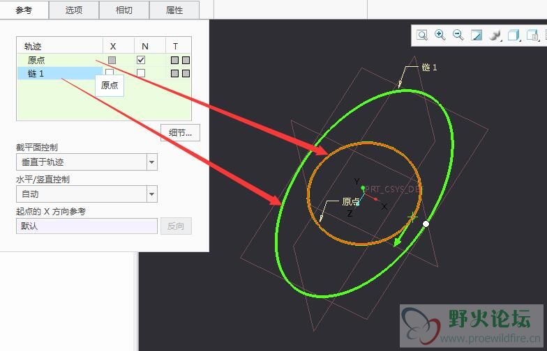

发表于 2018-6-28 09:56 | 显示全部楼层
想通你的原因了,晕倒。
原始轨迹要选圆的,你是草绘了椭圆与圆,VSS时只选了椭圆作轨迹,椭圆上所有点处法向不全指向中心呀。
不出错才怪
要选圆为原始轨迹,椭圆为辅助轨迹,发现你是来考人的

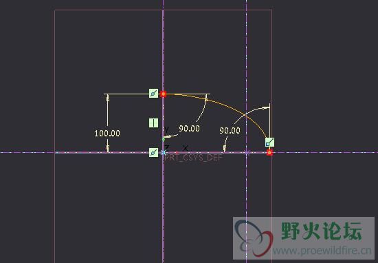

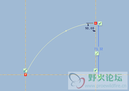

发表于 2018-6-28 10:08 | 显示全部楼层
按图示步骤操作,想不成功都很难

发表于 2018-6-28 10:25 | 显示全部楼层
yuanbin20 发表于 2018-6-28 10:08
按图示步骤操作,想不成功都很难
一个关键参考没有明确指出,不管是否在坐标系中心,都要选原始圆轨迹的中心线为参考。

发表于 2018-6-28 12:40 | 显示全部楼层
还有就是要设置参考点

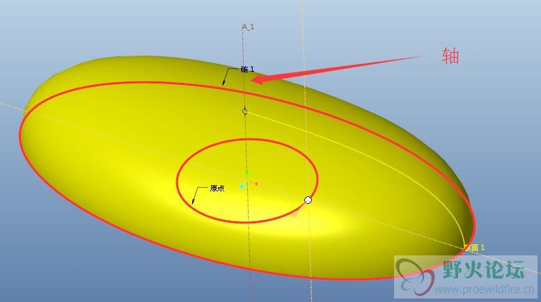

360
发表于 2018-6-28 12:45 | 显示全部楼层
圆轨迹中间加一个轴

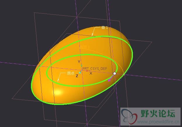

 楼主| 发表于 2018-6-29 08:57 | 显示全部楼层
蓝沁秋 发表于 2018-6-28 09:45
从椭圆短距离的截面开始扫描。
