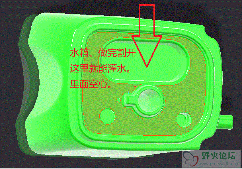

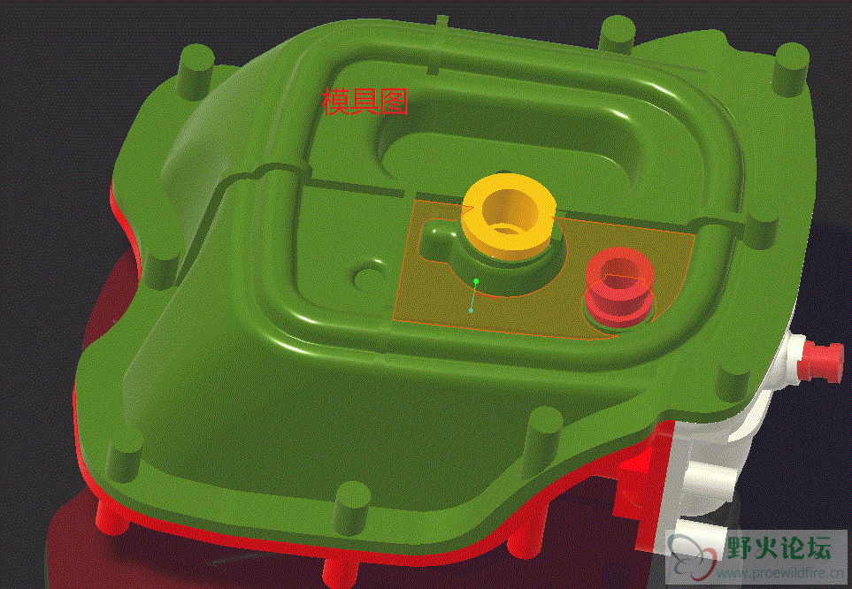

[求助] 这个产品什么工艺做出来的?

 楼主| 发表于 2018-6-28 09:10 | 显示全部楼层
yeyy252353 发表于 2018-6-28 07:23
这个是压铸成型的
那内部的型芯结构怎么拿出来呢?好像无法分离呢
本来无一物,何处惹尘埃
298
439
 楼主| 发表于 2018-6-28 09:16 | 显示全部楼层
ljc407543023 发表于 2018-6-28 09:09
板材吸塑成型,壁厚这么均匀应该就是吸塑成型
这个工艺还真不太了解,我先去了解一下,不过知道的都是壁厚较薄的产品,6mm厚吸塑能搞得定吗
本来无一物,何处惹尘埃

 楼主| 发表于 2018-6-28 09:19 | 显示全部楼层
这个是压铸成型的
压铸一般不都是针对金属及合金吗?塑胶产品也可以压铸?还真不太了解

发表于 2018-6-28 09:50 | 显示全部楼层
6mm应该是可以的,加热时间会长一点,这种模具会复杂很多,不比包装行业那种吸塑

发表于 2018-6-28 10:13 | 显示全部楼层
Ent、黑白 发表于 2018-6-28 09:08
会不会像桶装水的那样,吹出来的呢
但内部结构是吹不出来的

发表于 2018-6-28 10:30 | 显示全部楼层
滚塑?可以详解一下吗?内部的结构怎么成型呢?
滚塑的产品可以做6毫米。就是内侧仔细一想 貌似不能弄出来  滚塑内外侧是一样的的壳体

发表于 2018-6-29 10:27 | 显示全部楼层
同油壶一样吹出来
