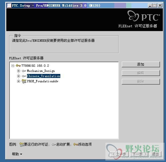

发表于 2008-11-13 17:51 | 显示全部楼层 |阅读模式
服务器版Pro/E
公司规定要用正版
除了破解要怎样才能使用中文了
环境变量怎样改都是英文
其他语言都没问题。。。

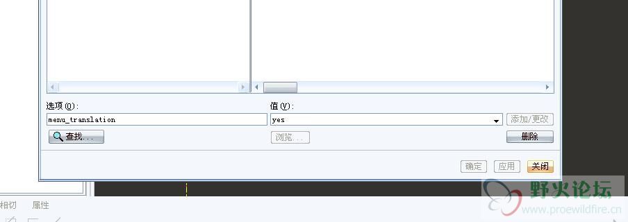

发表于 2008-11-13 17:56 | 显示全部楼层
你试试,在工具、选项然后在方框下面写和图一样的,保存修改文件名为config.pro,关闭Proe,把这个放到启动文件夹里,再启动Proe,再不行我就没办法了,

 楼主| 发表于 2008-11-13 19:28 | 显示全部楼层
原帖由 忆凌风 于 2008-11-13 17:56 发表
會設置的都設置了!
還是沒用!

发表于 2008-11-13 19:32 | 显示全部楼层
确认你们公司是否购买的许可是否包含中文选项
 楼主| 发表于 2008-11-13 19:56 | 显示全部楼层
原帖由 野火 于 2008-11-13 19:32 发表
许可证上是有中文选项,是不是要设置什么才可以?

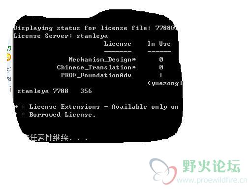

发表于 2008-11-14 19:25 | 显示全部楼层
中文模块等很多选项都是按套买的,而且有些模块是浮动的,你可以运行 ptcstatus 就可以看到
比如如果你们公司买了中文模块只有5个许可,已经有5个人在使用中文版了,你现在是第6个使用PROE,那即便你的选项设置的正确,也不会显示中文版。详细你可以问你们的管理员。
 楼主| 发表于 2008-11-15 08:03 | 显示全部楼层
原帖由 野火 于 2008-11-14 19:25 发表
比如如果你们公司买了中文模块只有5个许可,已经有5个人在使用中文版了,你现在是第6个使用PROE,那即便你的选项设置的 ...
运行ptcstatus看到这样的
装了PROE的都没用到中文
