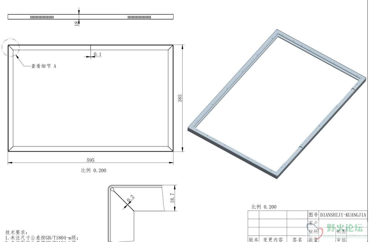

客户给的是STP文件,是成品图。在折弯成铝框前需要把型材加工V型槽,进行折弯,怎样把stp文件中的成品展平呢?
钣金框架
钣金框架

打开STP文件,再转成钣金件,注意壁厚要单一厚度才行
 楼主| 发表于 2018-7-2 10:03 | 显示全部楼层
钣金件选项里面有一个(驱动曲面,壳)两个选项,然后选一个之后出现零件不可转换
