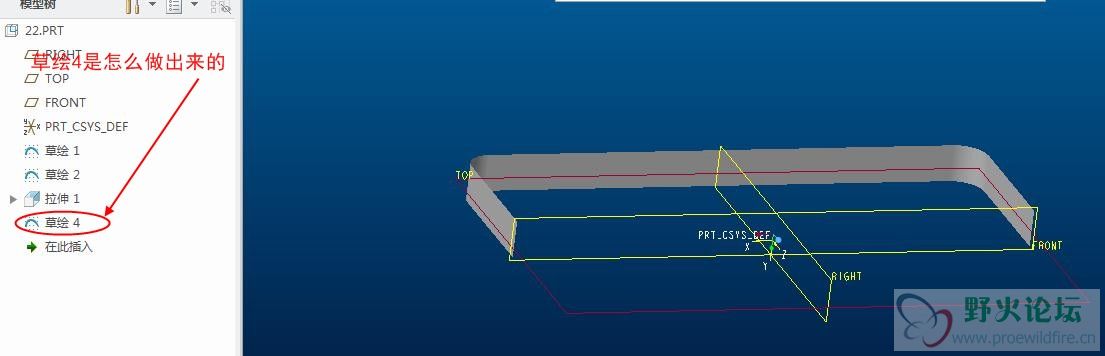

如图,下载某大神的源文件,发现骨架模型里面的这个草绘4不知道怎么做出来的,没新建基准面,参考只是下面的曲面。第一次 遇到这种情况,走过路过帮忙看一下。

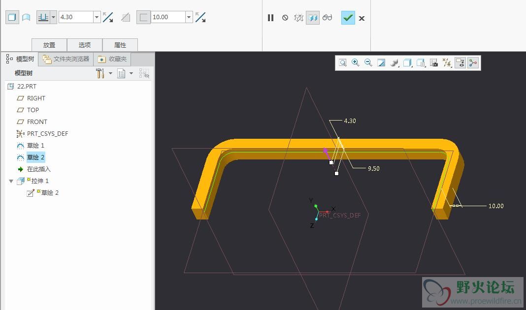

你把拉伸1的曲面拉伸改为实体拉伸,然后草绘4就有了参照面,做出草绘4后回头把拉伸1改回曲面就行

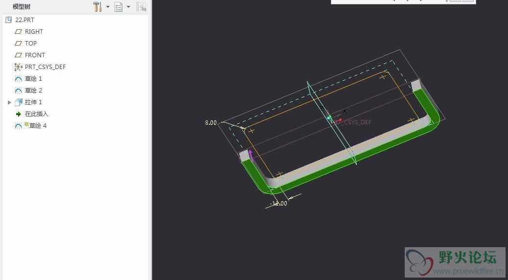

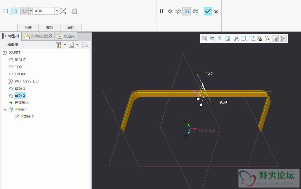

首先拉伸1特征是加厚状态
然后重新编辑草绘4,你会发现它的基准面是拉伸1的下端面
完成草绘4后再回头将特征拉伸1改回曲面特征,即成原图形态
