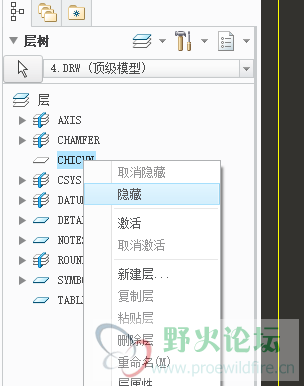

用Shift来选择所有尺寸,绘图树中折叠的选项内容不会被选中。
不知道有没有和前人重复,新人勿喷。
目前只找到这一种方法,不知各路大神有没有更简单的,希望不吝赐教。 QQ截图20180624085954.png QQ截图20180624090017.png

在论坛看到用拭除隐藏尺寸的,尝试发现,拭除只能单个隐藏,还有没有别的方法,

隐藏尺寸的目的是什么?

比如说钣金展开图,上激光切割机的时候,只需要轮廓线就行了,其他中心线,尺寸线都是不要的

野火老大,我最近做实验报告,需要把画图步骤截图,所以需要把已标的尺寸隐藏。 其他用途不清楚呢
