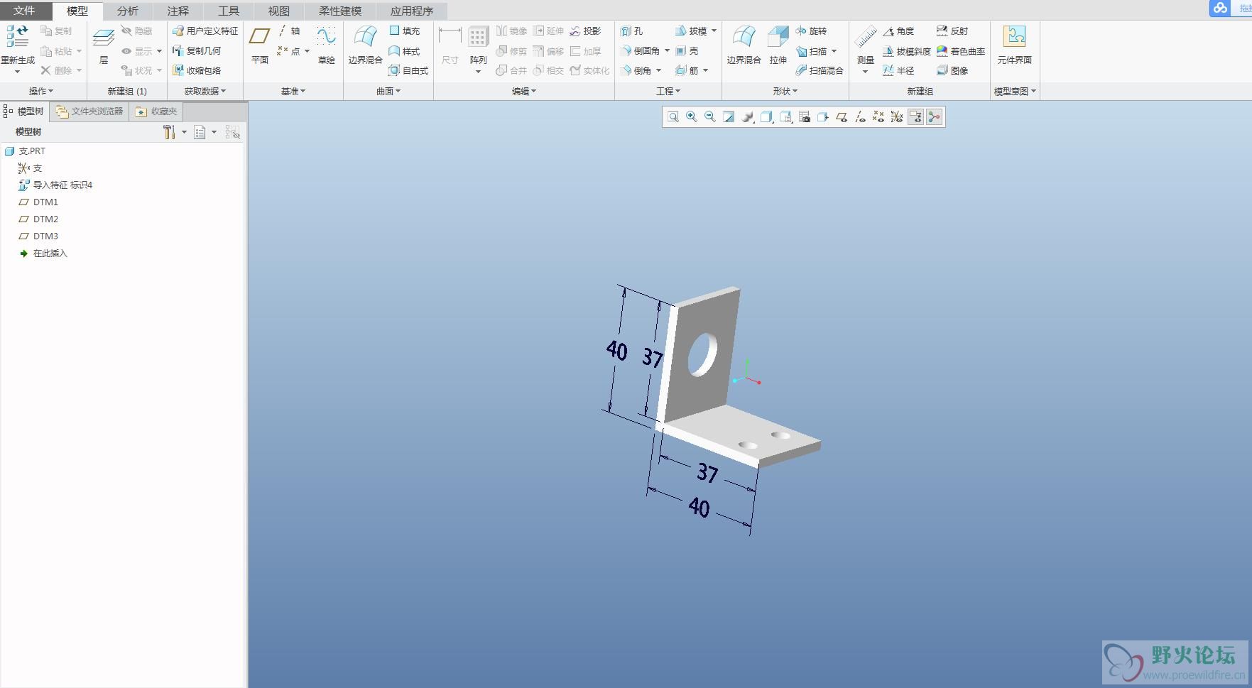

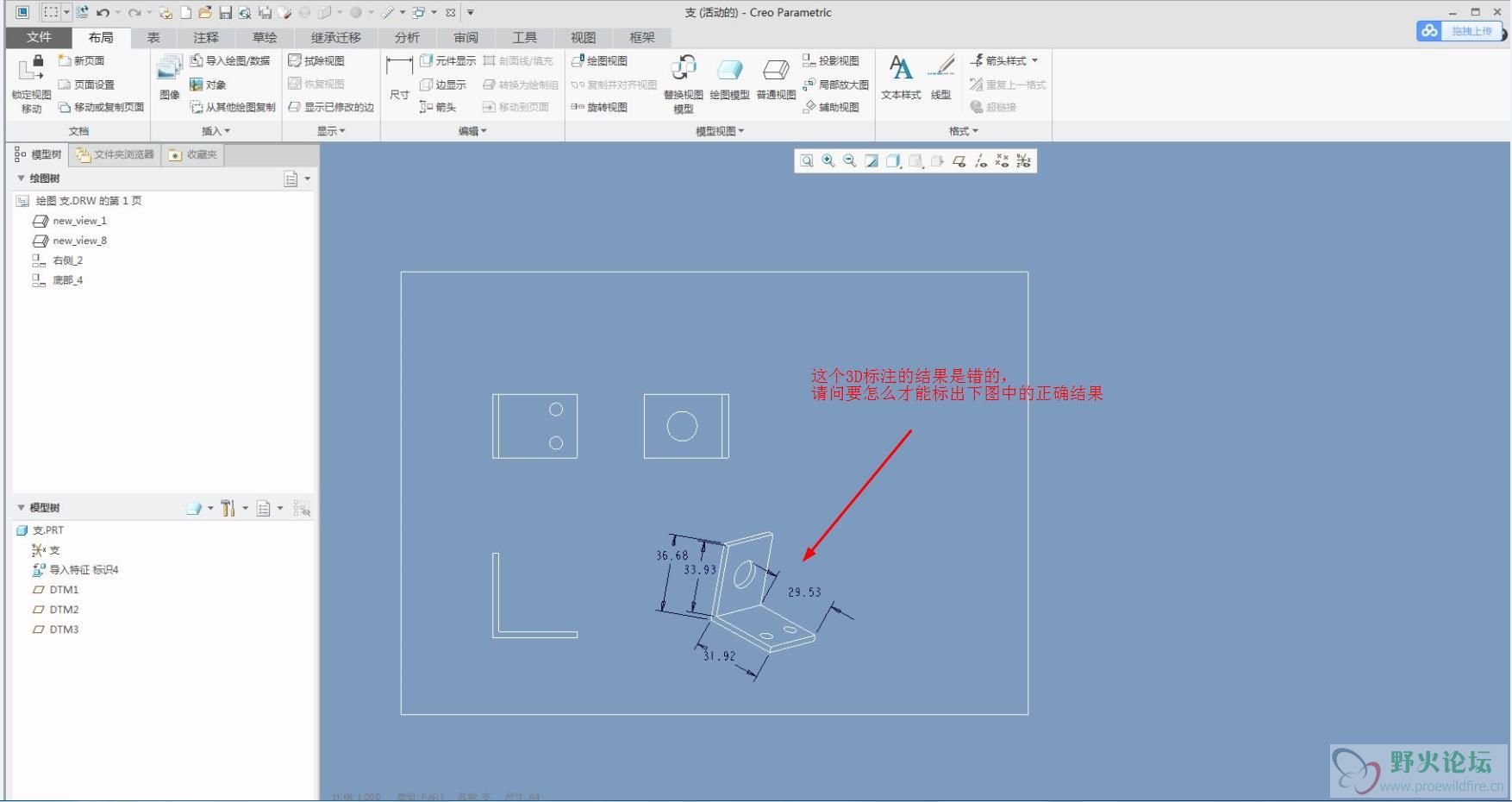

请大神帮帮心,要怎么在工程图中标出类似零件中的3D标注

pro/e能否做轴测图并标注尺寸
http://www.proewildfire.cn/thread-47437-1-1.html

楼主你的问题可否解决了,我也遇到了相同的问题,就是尺寸文本没有和模型平面平行
