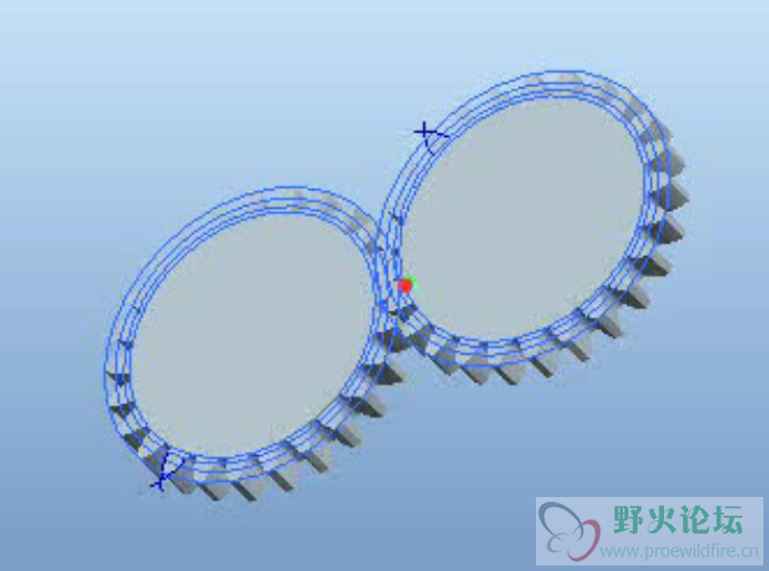

在仿真中,如何让将草绘的线或点隐藏掉?零件中隐藏是可以的,但是组装组件还是会显示那些隐藏的线,这是什么原因?怎么解决?谢..........

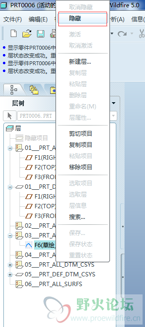

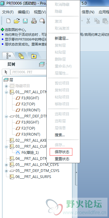

发表于 2018-6-24 16:30 | 显示全部楼层
没有保存状态!
具体做法:
