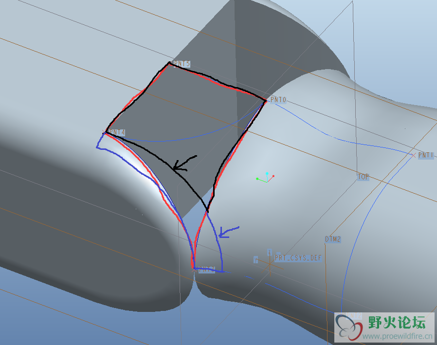

[求助] 请教一下这个曲面应该怎么补
发表于 2018-6-23 17:21 | 显示全部楼层 |阅读模式
QQ图片20180623172153.png 请教一下这个曲面应该怎么补

发表于 2018-6-23 21:08 | 显示全部楼层
Y有源文件吗?

发表于 2018-6-24 07:48 | 显示全部楼层
用曲面来补这个的话··你那个零件也要把他改成曲面才好操作····

发表于 2018-6-25 09:52 | 显示全部楼层
上文件,论坛大神多,有时间会帮你处理的。

发表于 2018-7-10 08:31 | 显示全部楼层
这个好像是练习的,
  做线先补黑色的面 ,再剪掉蓝色的面,再补一个四边相切面。
