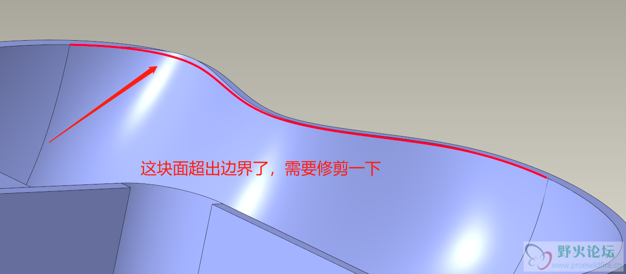

    目前本人用CROE2.0,最近工作原因,导入Setp格式的图出去,发现变成曲面了。才接触了烂面修补。后来上野火论坛学习这块的知识。论坛下载高手的igs格式,去修补烂面。但是有个图,实在弄不明白自己要怎么下手了。底部台阶,有好几个烂面,我也替代曲线了,还是不行;移动顶点,也动不了;匹配面了,也不行。希望大侠们帮帮我,我自己摸索了三天了

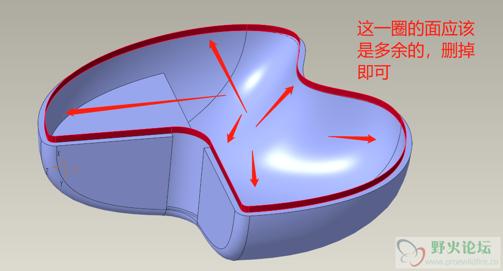

发表于 2018-6-23 08:49 | 显示全部楼层
这里面有4块面片是需要补的,有些面需要删除,还有一块面需要修剪一下

 楼主| 发表于 2018-6-23 14:23 | 显示全部楼层
謝謝

 楼主| 发表于 2018-6-23 14:38 | 显示全部楼层
感谢楼上的大侠帮助。  那圈被删除的面,可以修复成止口吗?我开始认为它是止口,所以想着去修复,但是,我做不出来。请问大侠们有办法修复不。谢谢
发表于 2018-6-24 10:37 | 显示全部楼层
fuyanjiao 发表于 2018-6-23 14:38
感谢楼上的大侠帮助。  那圈被删除的面,可以修复成止口吗?我开始认为它是止口,所以想着去修复,但是,我 ...
可以在生成实体之后,用拉伸特征去做,没必要在IDD里面去修复

 楼主| 发表于 2018-6-24 12:31 | 显示全部楼层
嗯嗯,谢谢,只能这样了
