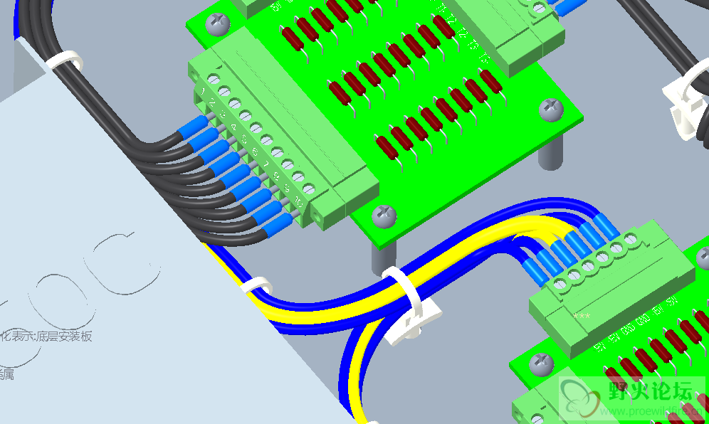

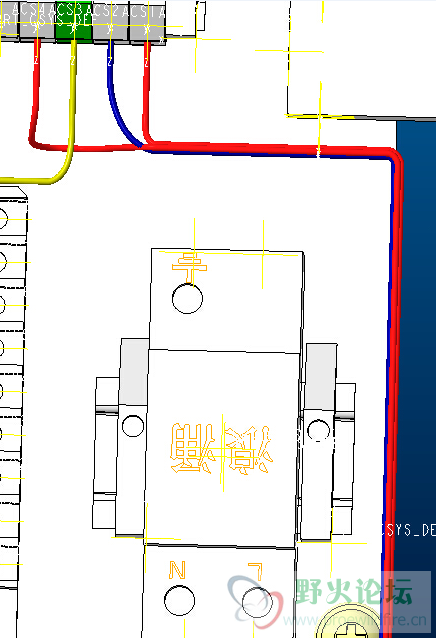

如图所示,初学CREO布线,在线缆布局中使用沿缆布线命令以后,三条线缆重叠,无法修改。请教各位大神指点迷津 谢谢!

可以无视。不影响设计的。

你不是用网络布线吗?参考网络的话不会重合啊

就是先定一个NETWORK,然后所有的走线都参照这个网络,不要另外画新的
