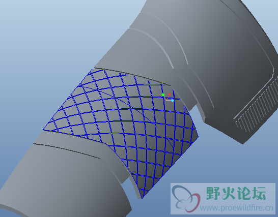

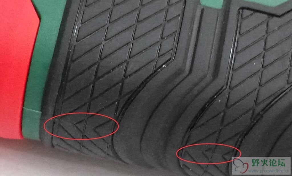

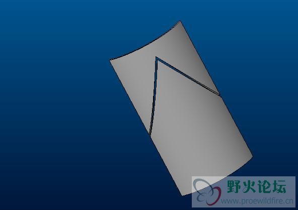

如图效果,两机壳交线是交角的,这不是投影的,投影的是这样的效果:

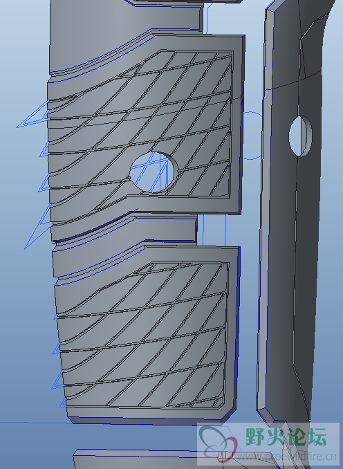

我自己能想到的是展平面组,但是这里存在双曲率,非常容易生成失败,而且展平面组变形后做出来的东西都是倒勾,由于是软皮就想着倒勾暂且忽略,调整线条位置右机壳软胶勉强出效果了
但是镜像后切了一刀的左半边却死活不能生成成功,主要是双曲率较大的上半部分(是把右机壳展平后画的线条镜像过去的),所以这显然不是好办,这个问题困扰我一天了,客人么又非要这么做,我实在是没辙了,所以想看看大家有什么好方法

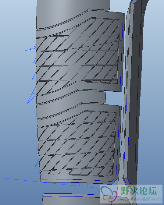

发表于 2018-6-22 12:24 | 显示全部楼层
做的有点小瑕疵,感觉思路应该没问题,附上prt档,看看是不是你需要的。
66.prt.rar

 楼主| 发表于 2018-6-22 16:23 | 显示全部楼层
加电脑密,解密需要领导批过,我费了好大劲才破解出来一个没带锁的,希望你能打开,这是右半部分的,左半镜像后切除用到的线都在里面了
链接:https://pan.baidu.com/s/1b6-MNB0zNNcKXQt_rgw-gQ 密码:gzkh

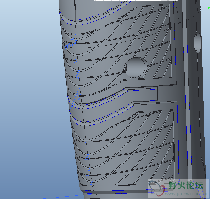

发表于 2018-7-3 19:33 | 显示全部楼层
大概这样的吗
