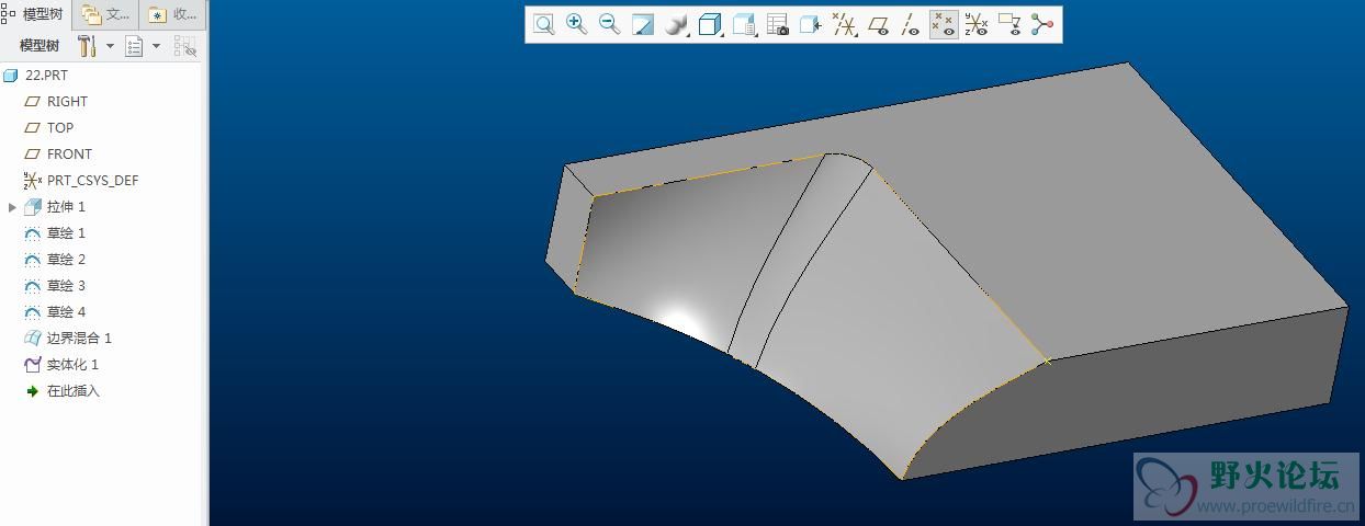

请问大神们,这个螺旋曲面怎么作。。求教

我用边界混合——实体化切除做的,供参考,附上prt档。
22.prt.rar
