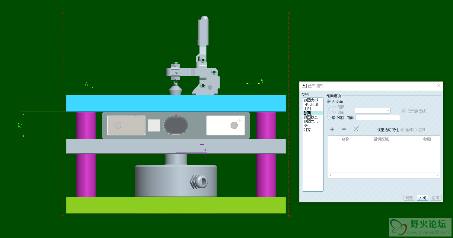

组装图在着色状态下不可以截面,怎么回事?求教

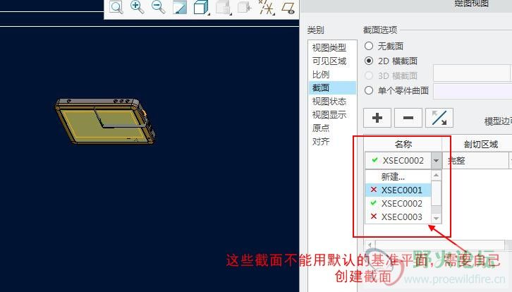

组件中没有创建截面。

我用的是5.0的,2D 横截面选项都是灰色的不好选,截面已经创建好了

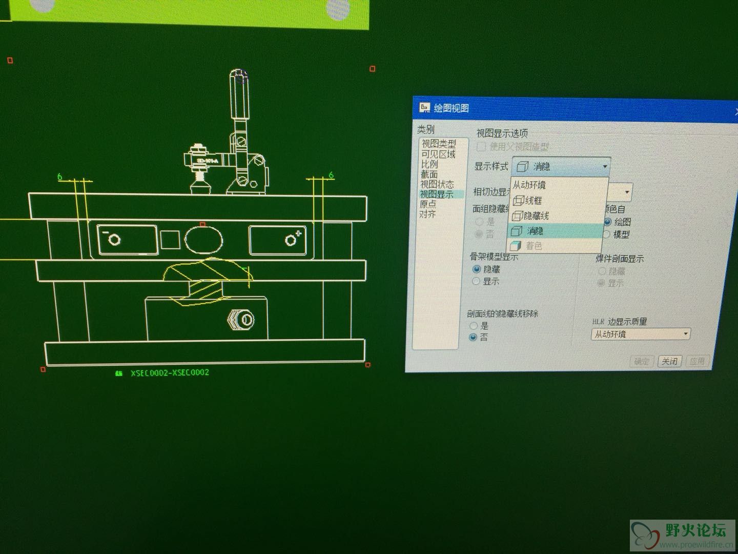

截面已经创建好了,就是不能在着色状态下剖面;在非着色状态下可以剖面

着色模式下不支持剖面

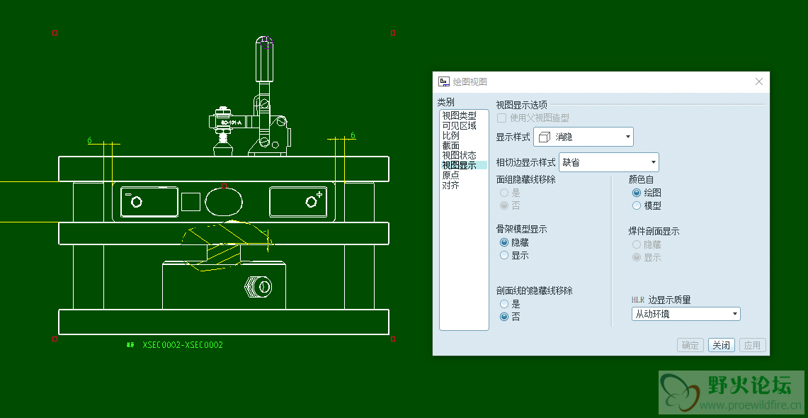

那有没有方法一键去除着色状态

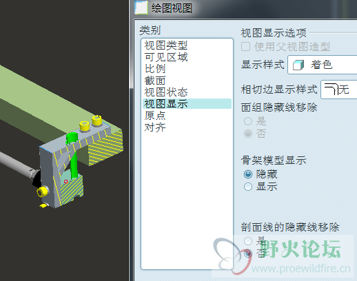

3D剖面是可以,但剖面线不能修改。
