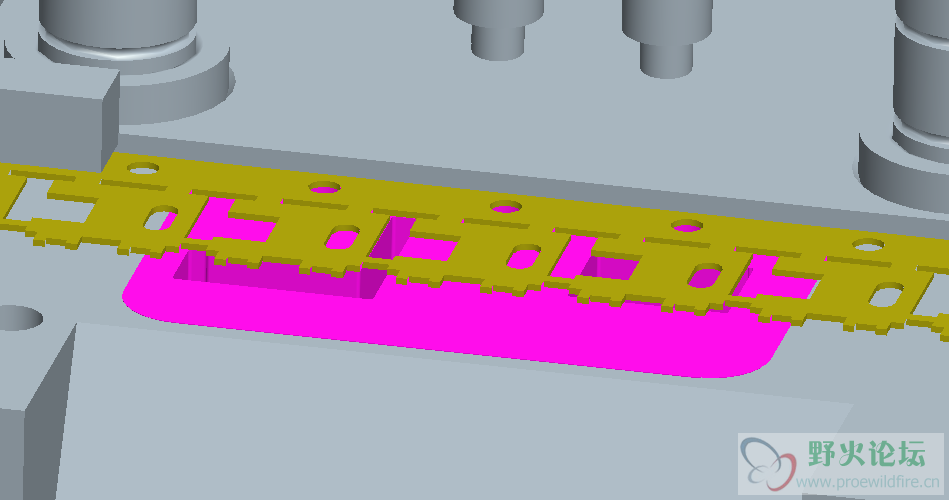

各位大哥上午好:
              图片是磨具的公母磨具,磨具很小,冲2.5mm的黄铜,公母磨使用CR12材质55-58°热处理的材料,公差给的0.03mm。
        现在非标设备中使用,冲压后出现产品出现斜口。
        现怀疑:1,增压缸1吨力度不够
                      2,CR12材质没加硬(刚使用的时候效果比现在好很多,怀疑是硬度不够或材质不对造成磨损,)
        附:各位大哥大姐们有什么办法验证材料的硬度吗,比如用白钢钻头钻55°的CR会钻不动,用白色砂轮磨CR12 55°材质出现的火花颜色等等。
大哥们 第一次做磨具  被弄的两眼一抹黑- -

发表于 2018-6-21 13:49 | 显示全部楼层
倾斜是哪端大,哪端小?我觉得可能是冲针上下合模的公差放的不那么好。。我之前有做类似,就是把母模那边接受冲针的的地方,公差适当放大一些,这样可以减少装配时的公差,以及冲摸时的运行公差,导致冲针磨损,你也说前期没那么明显,这样可以增大母模与冲针的间隙,减少了摩擦。
