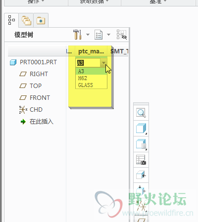

实体模板如何设置
1.希望有材料可以选择,类似下图
零件模板
零件模板
1700

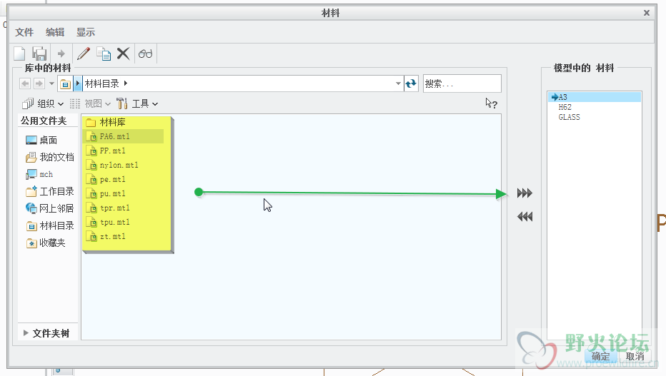

发表于 2018-6-20 18:10 | 显示全部楼层
把常用的添加进去就可以了

 楼主| 发表于 2018-6-21 10:20 | 显示全部楼层
340047351 发表于 2018-6-20 18:10
把常用的添加进去就可以了
可以自己定义材料库?还是有汉化过的,表示看软件自带的材质库有点费劲

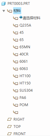

我想材质自带生活实际中的颜色可以调吗?像镀铬、不锈钢、发黑的表面
292
357
发表于 2018-6-21 10:46 | 显示全部楼层
可以定制startpart模板
