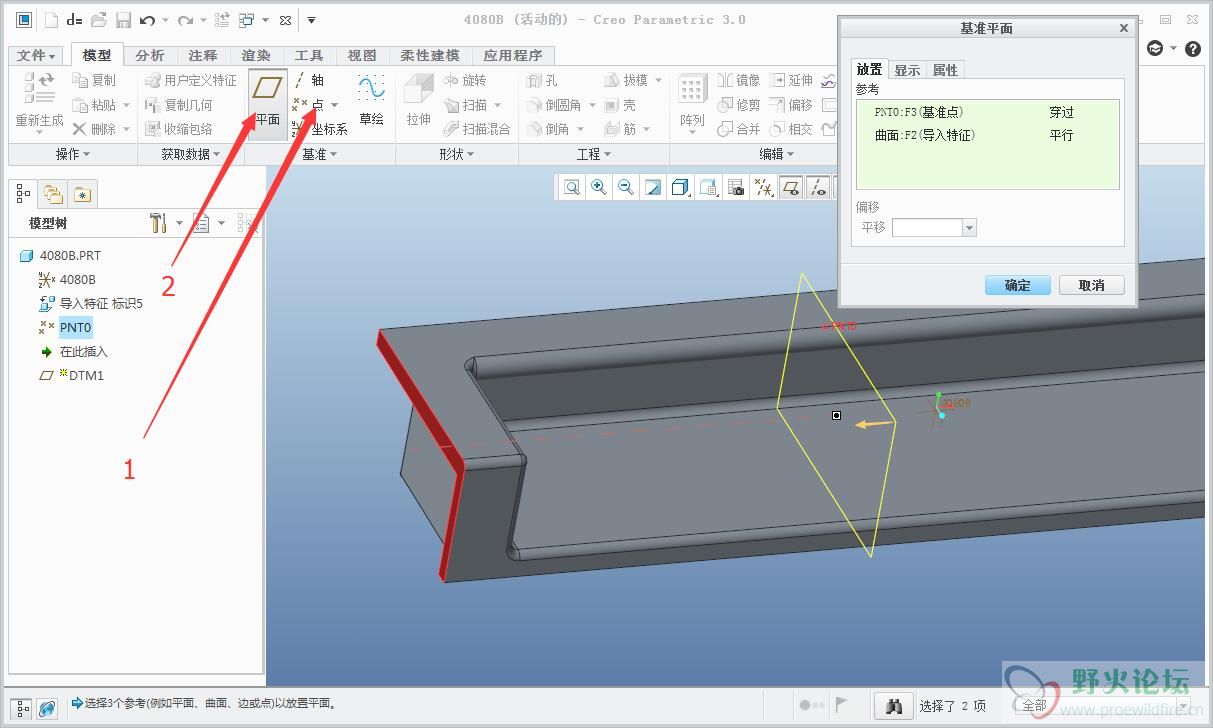

大师们好!
      拿到一个STL格式的文件想要建自己想要的基准面需要怎么样操作啊

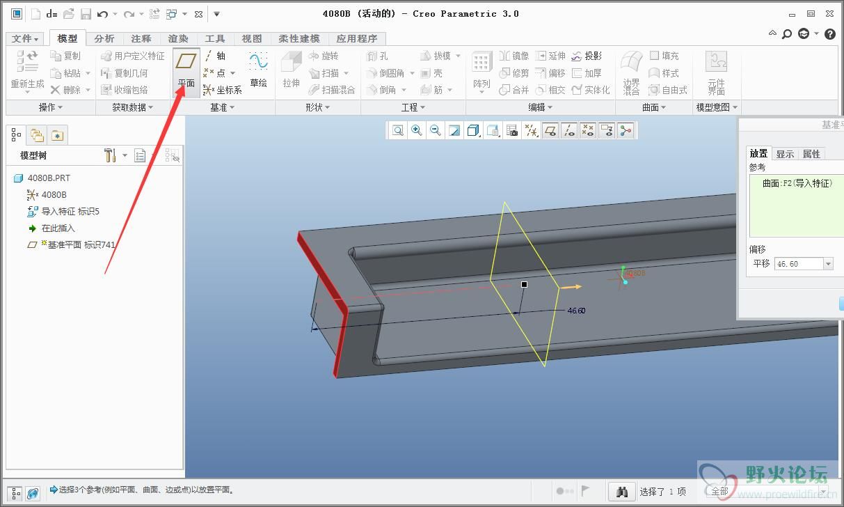

发表于 2018-6-20 11:56 | 显示全部楼层
偏移或通过点来添加基准平面

 楼主| 发表于 2018-6-20 12:33 | 显示全部楼层
yehuogy 发表于 2018-6-20 11:56
偏移或通过点来添加基准平面
不是在PRT格式下 是STL三角面里面

发表于 2018-7-29 21:34 | 显示全部楼层
用一个叫做imageware的软件摆,用PROE的小平面比较麻烦
