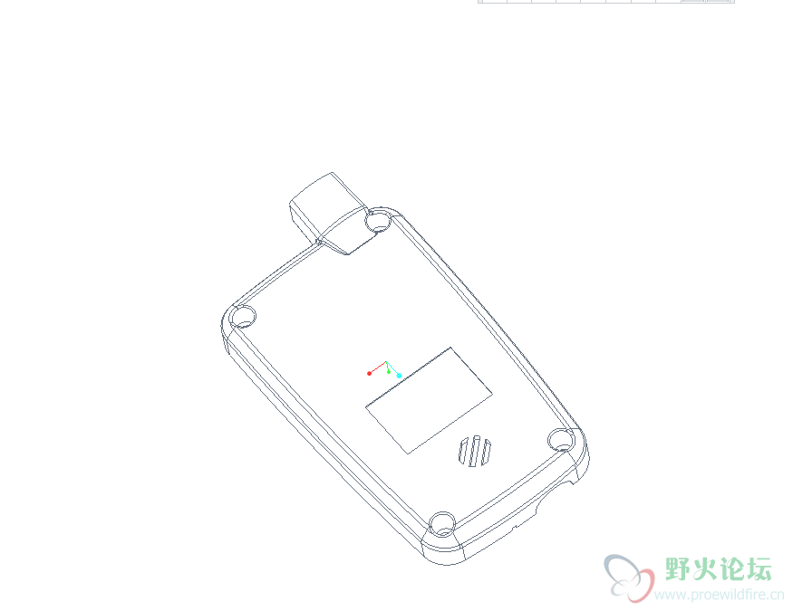

零件图已经隐藏草绘的线条,保存图层,但工程打开还是存在草绘线条,为什么会这样?求助大神
零件图
零件图
工程图
工程图

在工程图内切换到层树,然后隐藏相关层,保存状态。
保存文件。再重新打开工程图文件。试试看效果满意吗?

可以,谢谢大神
