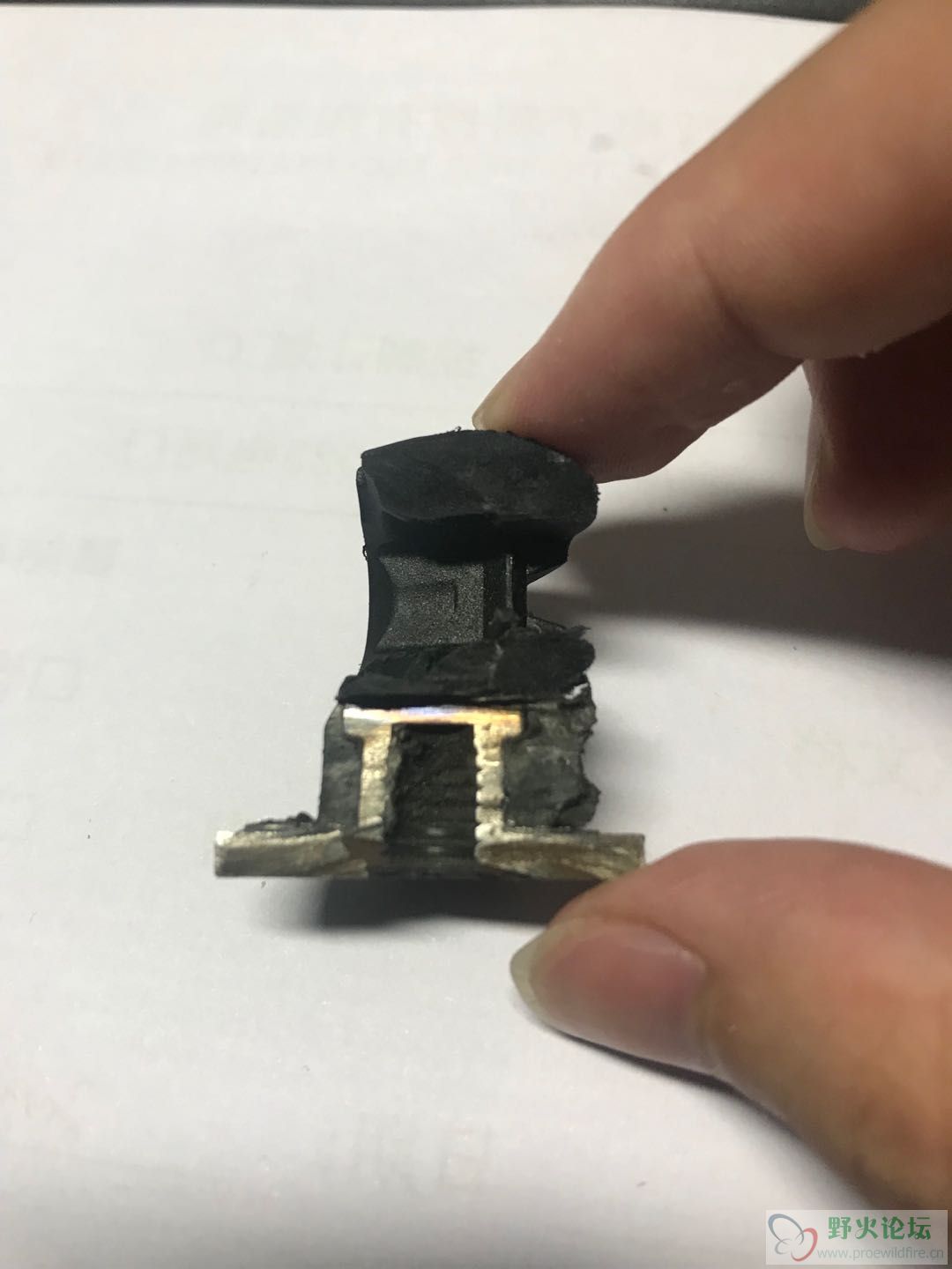

请问注塑件镶嵌螺母,怎么使螺母可以旋转而不是完全憋死在塑胶内?

 楼主| 发表于 2018-6-20 13:56 | 显示全部楼层
圆柱的,有旋转的要求啊,之前是通过其他方式实现的,但是今天发现有国外的是直接靠这种方式实现的。问了我们模具部的同事也没做过,所以来请教下大神

因为要两边装配,可旋转的话装配才方便。之前是通过其他方式来实现这里的旋转的,但是现在发现外国有企业做的是直接注塑后可以旋转的,但是问了模具部同事他们也不知道怎么实现的

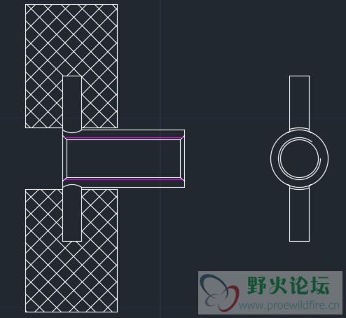

发表于 2018-6-20 15:31 | 显示全部楼层
看到过这样的,螺母柱是T形,也有十字形的,在一个平面上可以最大300度左右范围转动,通孔螺纹可左右上螺丝。不知你说的旋转是球度转还是平面转。仅供参考。

 楼主| 发表于 2018-6-21 21:13 | 显示全部楼层
暗菩提 发表于 2018-6-20 15:31
看到过这样的,螺母柱是T形,也有十字形的,在一个平面上可以最大300度左右范围转动,通孔螺纹可左右上螺丝 ...
这种,我把这个件隔开了,感觉就是注塑的,但是确实可以旋转,而且是批量性的控制的旋转扭力也比较一致……
