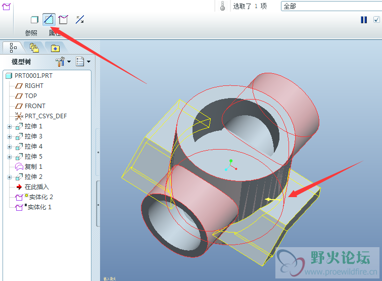

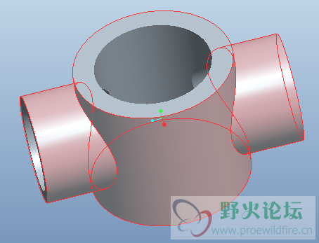

按ctrl键选中表面,复制
同样位置粘贴
相当于复制实体表面作为切割曲面

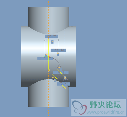

中间平面画个东西双向拉伸
打开编辑中的实体化

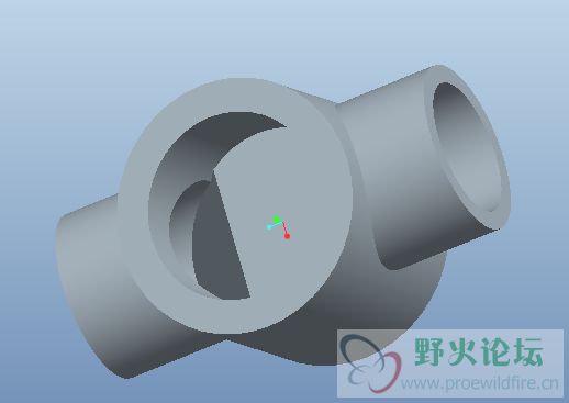

切割并注意方向

复制实体表面曲面,把新拉伸的多余实体切除了...如果没理解错是这意思吗?
很多人没看懂以为是了不得的技能...
