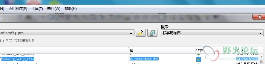

发表于 2018-6-20 07:48 | 显示全部楼层 |阅读模式
这个怎么解决?
每次打开工程图都会显示这样,去路径里找也没有找到。这个怎么解决?谢谢了!

发表于 2018-6-20 08:35 | 显示全部楼层
可能是楼套用的别人的现成的config文件,
而在这个config文件里有相应的配置选项,该项的值为楼主划线的内容。
但是在指定的路径下,没有相应的配件文件。
打开config文件,删除相应的配置选项,或可避免相应的提示出现。

 楼主| 发表于 2018-6-20 10:52 | 显示全部楼层
而在这个config文件里有相应的配置选项,该项的值为楼主划线的内 ...
确实是套用别人的配置文件,关键是不知道怎么改回来了,每次都要工程图设置都找不到这个配置,就比如改箭头为实心(draw_arrow_style)都没有。

发表于 2018-6-20 13:21 | 显示全部楼层
draw_arrow_style项不在config文件内,
在扩展名为dtl的文件内,工程图相关设置项基本上在这个配置内设置。
设置完后另存为一个固定的路径,然后在config文件内,相应的选项指向这个配置文件,这个配置才可能在下次生效。
config文件要放在启动目录下。

 楼主| 发表于 2018-6-21 07:50 | 显示全部楼层
在扩展名为dtl的文件内,工程图相关设置项基本上在这个配置内设置 ...
已经解决了,非常感谢你的帮助!
