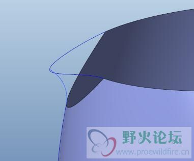

如图,壶嘴是怎样画出来的?有文件最好,我想学习一下,谢谢!!

论坛有人发过这个教程,你可以找一下看

发表于 2018-6-19 14:37 | 显示全部楼层
切掉再搭线

发表于 2018-6-19 15:25 | 显示全部楼层
我上面不是有一个图片吗,只能给你作参考

发表于 2018-6-19 17:23 | 显示全部楼层
画样式曲线,再用边界混合

发表于 2019-8-16 14:51 | 显示全部楼层
水平有限 大概做了一下 你看一下是不是这个意思 希望能帮助到你

发表于 2019-8-19 11:00 | 显示全部楼层
先在合适的位置建立平面,然后绘制空间曲线,曲线绘制好之后边界混合
