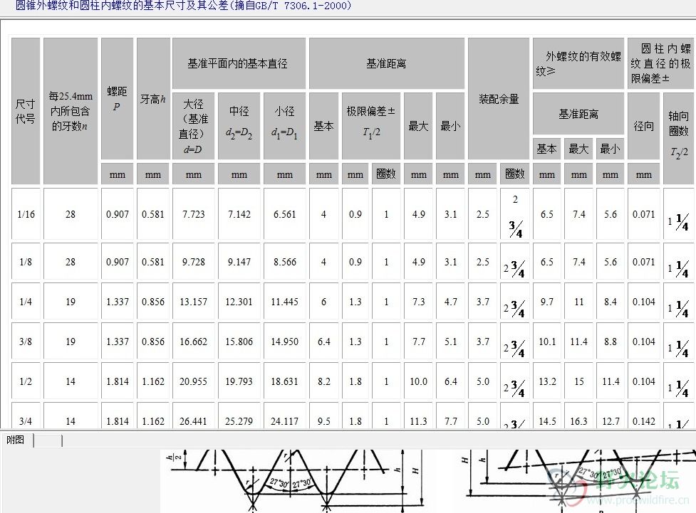

求助,怎么配水过滤器的快接头的螺纹
买了个带外螺纹的2分快接头。做个内螺纹配它的外螺纹,怎么做呢。。请教啦

追问:画示意图用文字注解可以吗,可是不知道它的外螺纹是多少的呀。。。

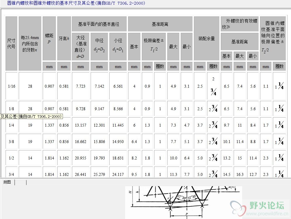

发表于 2018-6-15 13:45 | 显示全部楼层
贴个图,希望对你有帮助。
