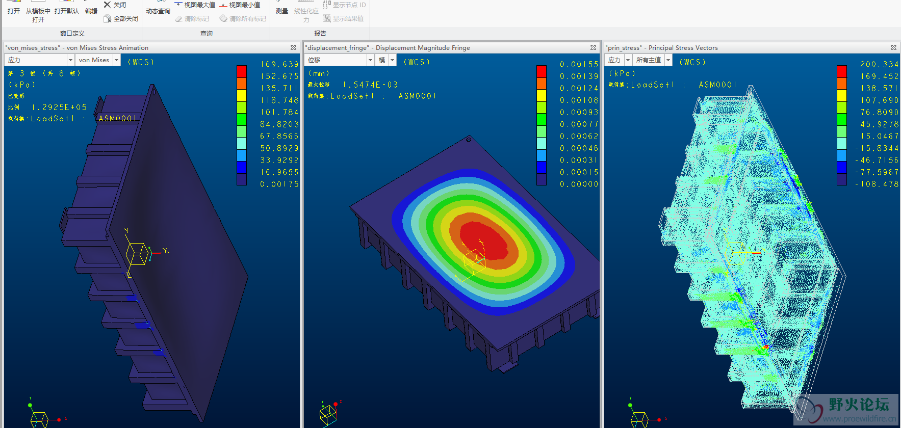

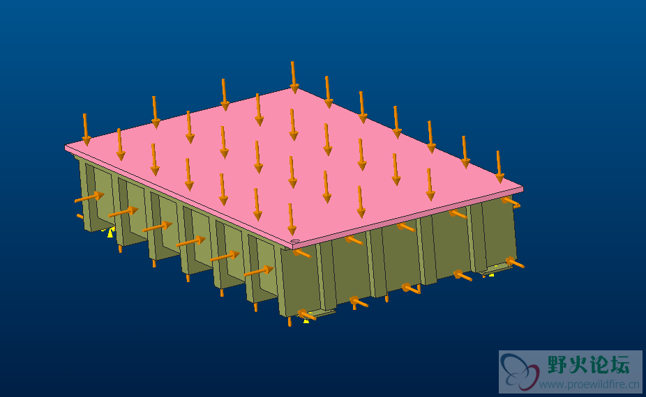

在一个完全密封的腔体,用真空bang抽真空,从一个标准大气压抽到腔体内部真空值30p,在做受力分析时,需要给多大的压力值,我一般给0.1mp

0.1MPa不就是一个标准大气压吗,给0.1MPa有什么问题吗。

看对应的压强是多少内部就加多少啥

这个跟腔体的体积和结构有很大的关系。理论上说矩形腔体,受力结构不如桶型。

外部不需要设置受力吧,内面加20P的拉力在每个面上,不就可以了吗?
