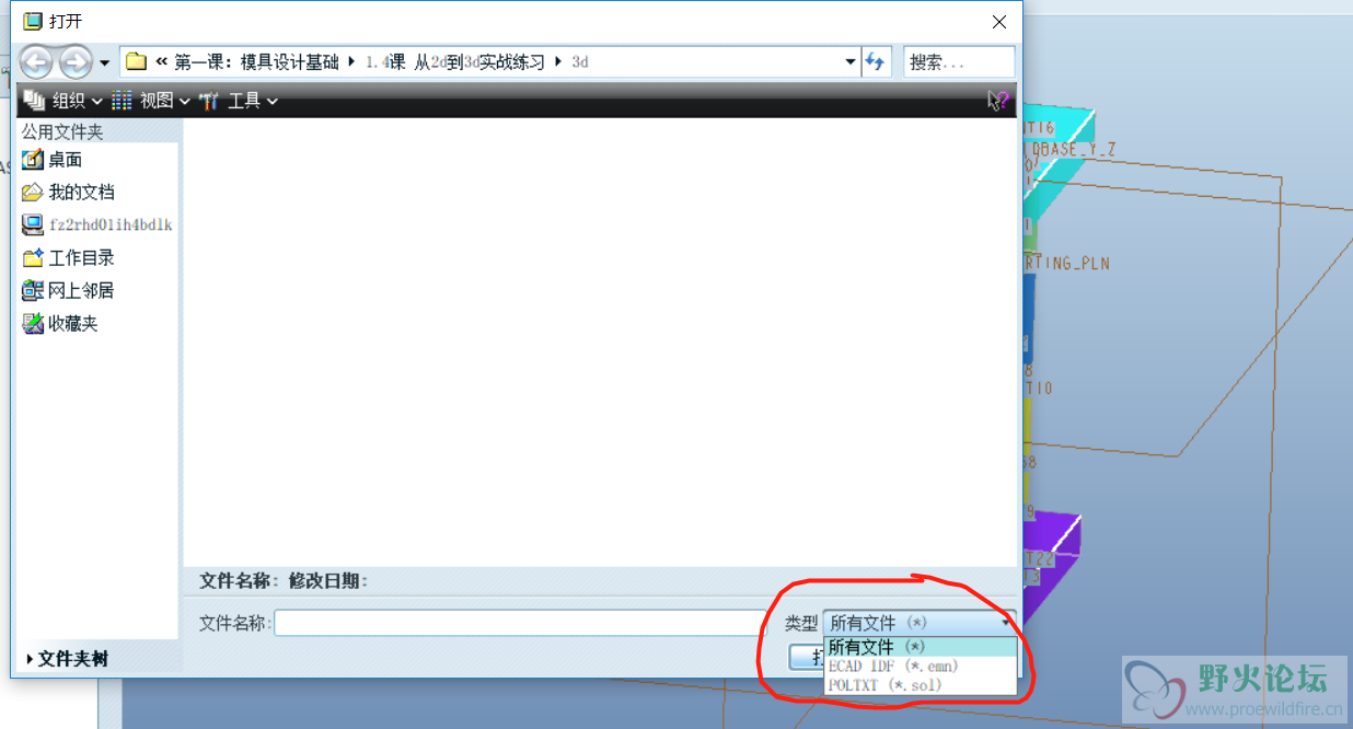

我想在在proe里导入CAD文件,
我的操作是:插入——数据共享——来自文件
可是打开后,却只能识别这两种格式的(在右下角处),要怎样才能识别DWG或者其他格式,还请大神帮忙解决

 楼主| 发表于 2018-6-14 13:55 | 显示全部楼层
也没有,他只能识别emn和sol两种

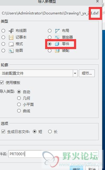

 楼主| 发表于 2018-6-14 22:06 | 显示全部楼层
为什么我看别人至少可以dxf,而我连dxf都识别不了
-3
发表于 2018-6-15 17:12 | 显示全部楼层
一般会转成DXF格式,而且是在零件内共享的,比如OUT之类的
