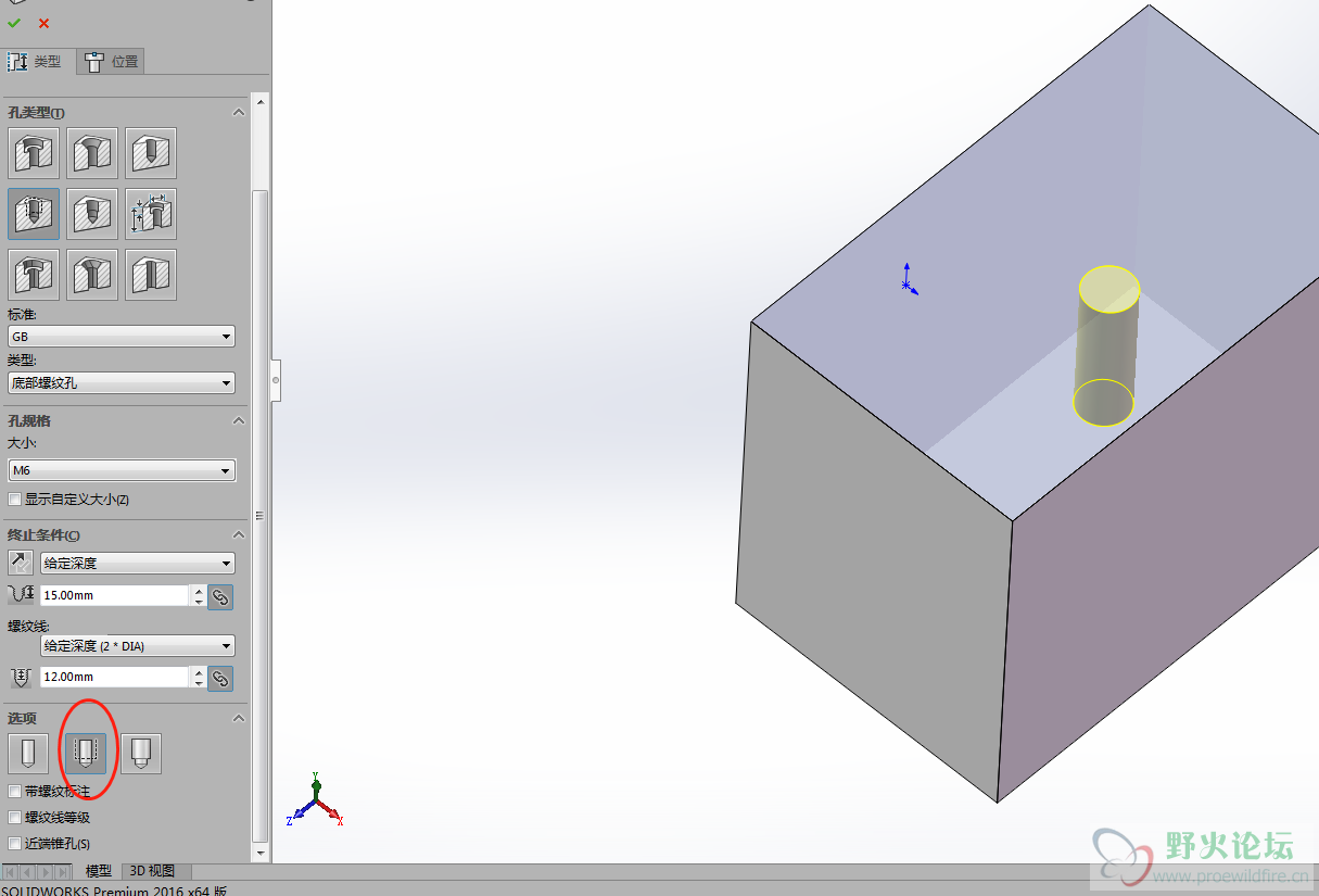

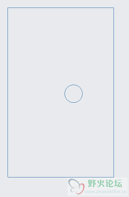

SW画的文件用CREO打开本来是螺栓孔的显示为光孔,这是什么原因?
SW
SW
CREO
CREO
CREO工程图
CREO工程图

发表于 2018-6-14 14:23 | 显示全部楼层
在creo里把SW的孔加修饰螺纹
