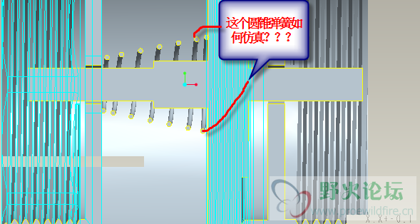

坛里的好多关于弹簧的仿真都是在机构里做的,那么自制的弹簧怎么仿真呢?另外机构里面的弹簧都是圆柱的,那么圆锥弹簧的仿真又是怎么实现的呢?如下图所示:
期待高手指点

研究了一个晚上,被证实扰性实体要输出动画只有用动画的方式,就是一桢一桢的截图。。。。
用机构里的仿真是做不出来的。。。。。

o 哦,谢谢了,看来只要用机构里面的了,非常感谢
