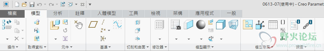

1.我不小心把功能區標籤名稱顯示按到取消
但一樣在功能區按滑鼠右鍵卻找不到顯示名稱
設定裡也沒看到
請問要怎麼再把名稱顯示出來?

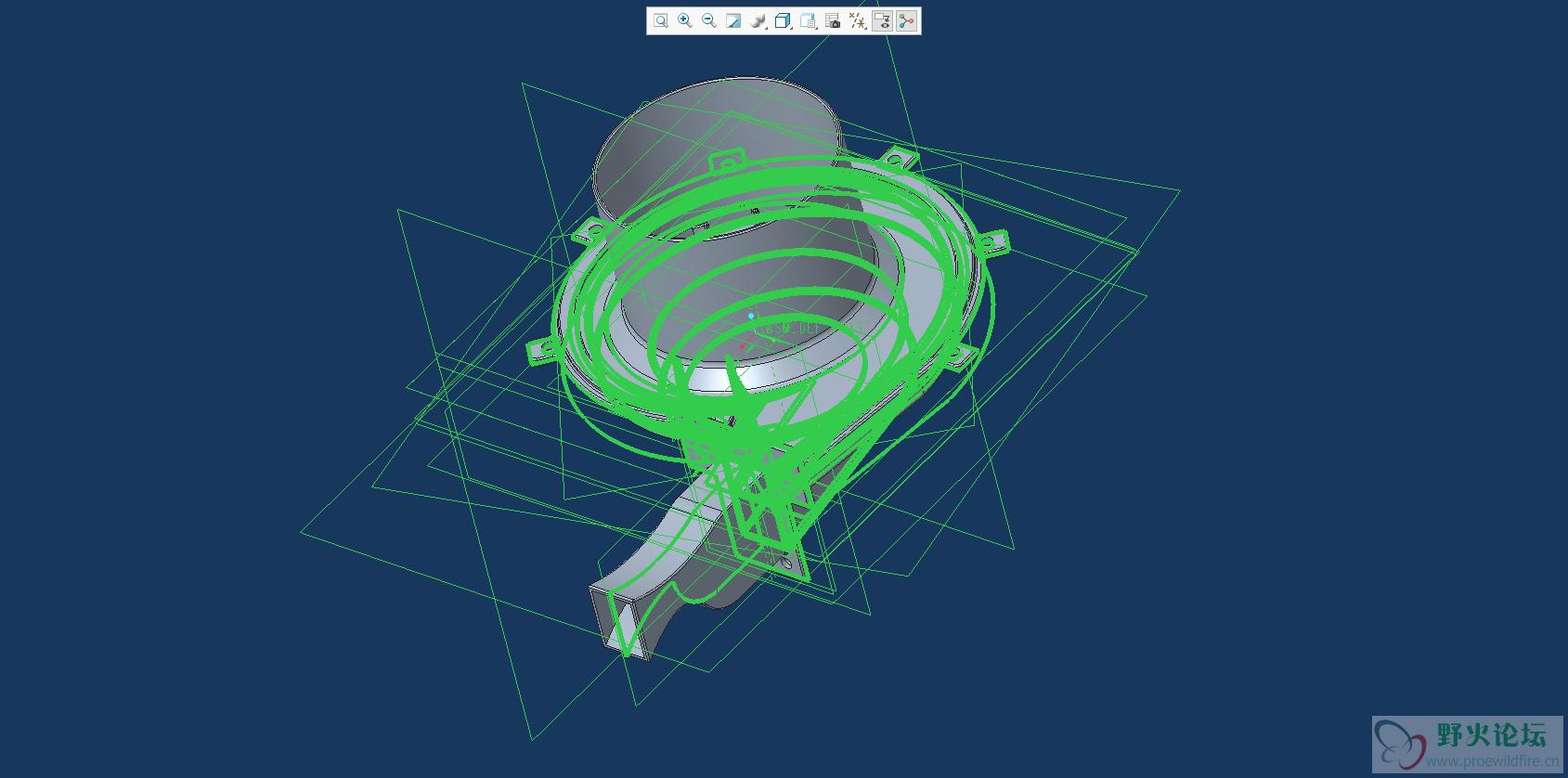

2.我在新增圖層要把一些特徵歸類
結果選擇完後那些綠線怎樣都消失不了
請問要怎麼解決
謝謝

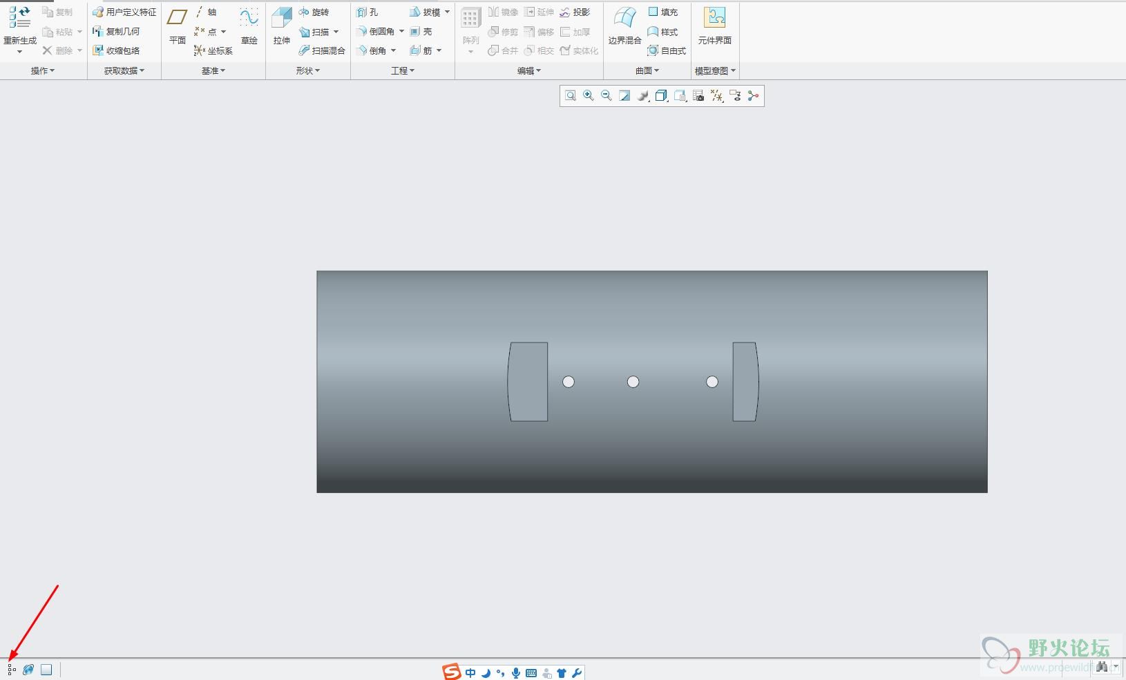

把鼠标移到左下角,点图中箭头指的那个图标,我猜你是这个意思吧

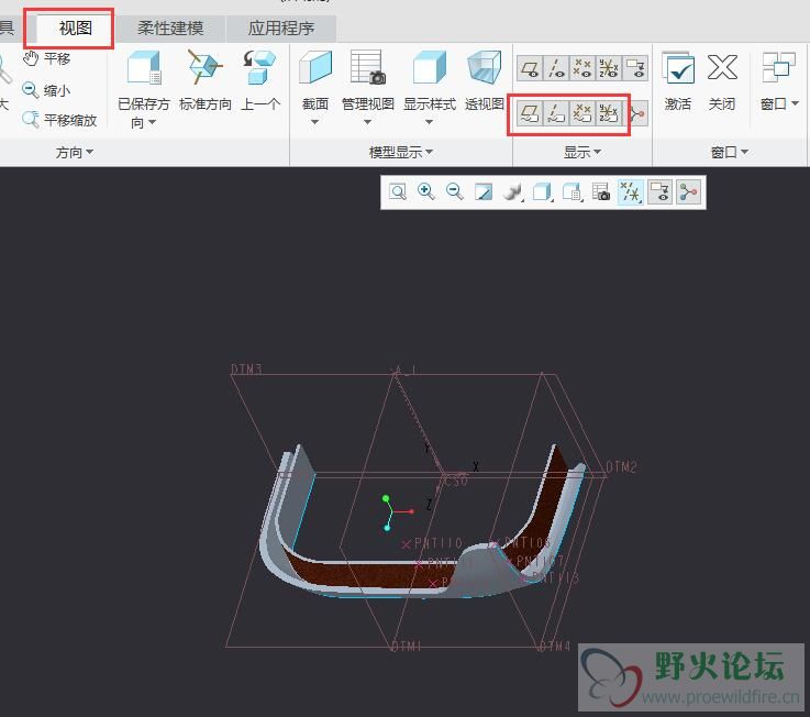

发表于 2018-6-13 18:37 | 显示全部楼层
按图所示,将这几个标签都点上就行了
