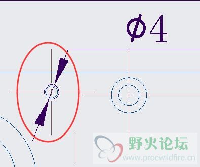

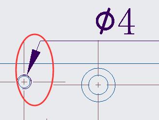

每次标注的时候都是默认下图的箭头在两边的样式
可以默认改成箭头在一边的吗
箭头在两边
箭头在两边
箭头在一边
箭头在一边

发表于 2018-6-13 12:32 | 显示全部楼层
可以改呀,工程图中,注释模式下,选尺寸,按右键,反向箭头即可

发表于 2018-6-13 14:27 | 显示全部楼层
liuhuzaqw 发表于 2018-6-13 13:46
工程图配置文件里 draw_arrow_length和draw_arrow_width这两个。
楼主的意思应该是:直径标注默认的是两个箭头,楼主需要更改为单箭头指示。可以用反向箭头更改,楼主要做到默认标注直径就是单箭头的效果。你的这两个参数是调整箭头的宽度和长度的。

 楼主| 发表于 2018-6-13 16:49 | 显示全部楼层
290653033@qq.co 发表于 2018-6-13 14:27
楼主的意思应该是:直径标注默认的是两个箭头,楼主需要更改为单箭头指示。可以用反向箭头更改,楼主要做 ...
是啊,怎么才能让它默认是一个箭头的标注呢!

发表于 2018-6-13 17:10 | 显示全部楼层
default_diam_dim_arrow_state single

 楼主| 发表于 2018-6-13 18:18 | 显示全部楼层
成了,谢谢
