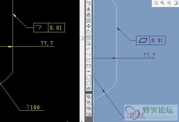

creo导出cad字符显示不出来,文字显示都是正确的,所以应该不是缺少字体,字体为仿宋gb2312
字符显示为问号,请问怎么解决
字符显示为问号,请问怎么解决

是字体没对应过来,你在CAD里重新设置一下你需要的字体就可以了,有些导出来的可以用CAD的分解命令可以解决,有些就不行

导出时设置里,勾画全部字符!

勾画的话,会把字符,文字转化为线条。

尝试一下,导出设置——属性——文本字体——special character
