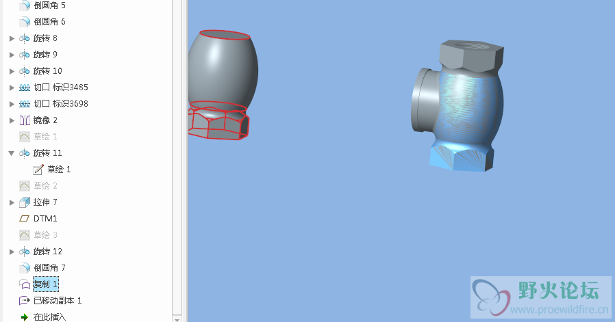

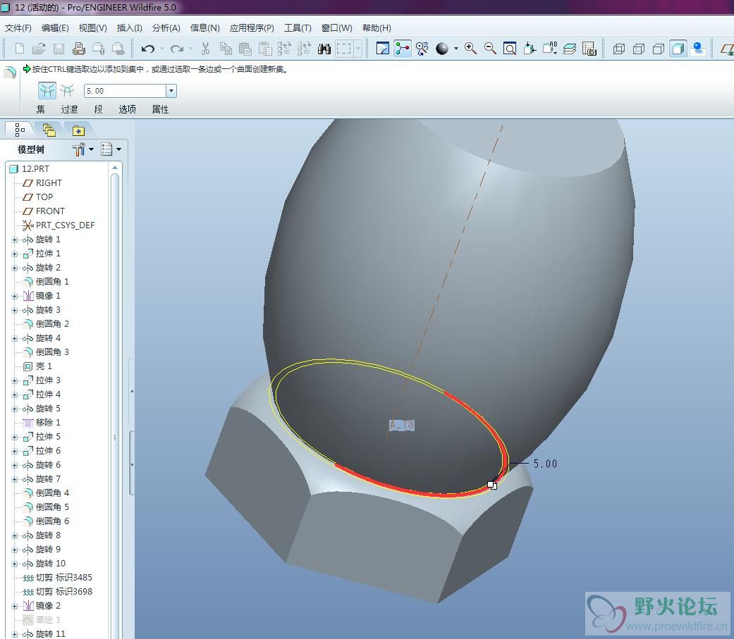

   这是在论坛下载的零件练习,我对照原图一步一步的来,做到这个复杂的倒圆角时,始终做不出原图的效果,倒圆角里有一个集六个段。求高手指教。希望能图文并茂解答的很仔细。谢谢。

发表于 2018-6-12 15:05 | 显示全部楼层
这就只是一个简单的倒圆角吧...直接点线 R5就出来了啊,复制移动过去验证是吻合的

 楼主| 发表于 2018-6-12 15:25 | 显示全部楼层
直接点线 R5就出来了,我试了很多遍没用。我要的是,怎样操作才能够出现那六个黄色的曲面,这个是关键。可以再说的更加详细一点吗?我用的是proe5.0版本。

444
发表于 2018-6-12 16:01 | 显示全部楼层
直接点线倒圆角就出来了啊,只要你边线距离六边柱体最小距离小于圆角半径就会出现有6个黄色面啊,大于圆角半径就不会出现了,不要纠结这个是否出现六个面

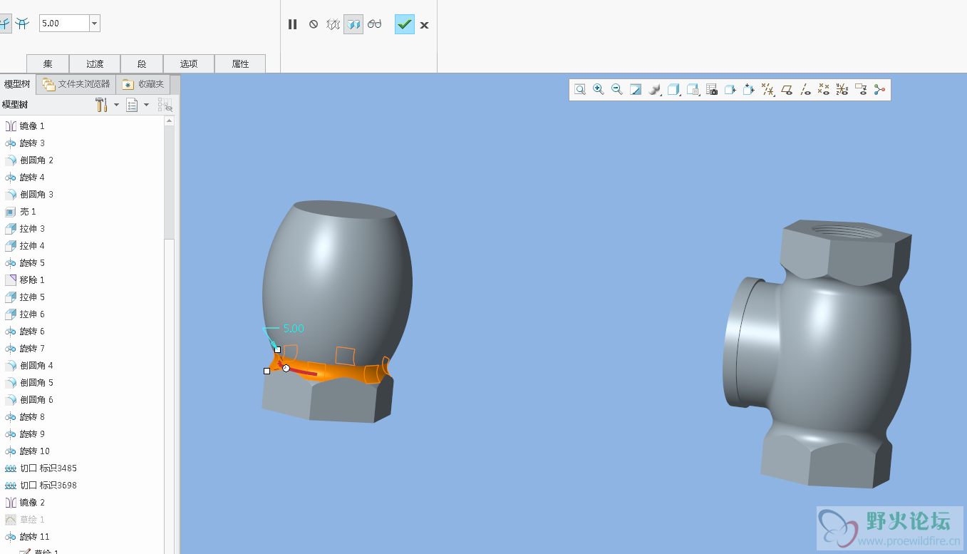

 楼主| 发表于 2018-6-12 16:15 | 显示全部楼层
zengqing110 发表于 2018-6-12 16:01
直接点线倒圆角就出来了啊,只要你边线距离六边柱体最小距离小于圆角半径就会出现有6个黄色面啊,大于圆角 ...
直接点线后出现的结果和原图不一样。
直接点线出现的结果和原图作者做的效果不一样。最后倒出来的结果也不一样。

1761
发表于 2018-6-12 17:09 | 显示全部楼层
yangyongfei 发表于 2018-6-12 16:46
是实体,确定,原图怎么设置我就怎么设置的。您用的软件版本和我的不一样吧?
你提供下载的图是曲面哦
