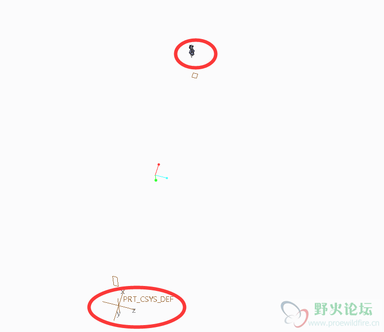

Creo导入STP零件,会出现零件不在坐标轴上。如图。要怎么移动零件到坐标轴上,还是坐标轴怎么移动到零件上。不然转动零件的时候要绕一大圈。望求解。 0000.png

在修复模式下移动坐标系或曲面到合适位置。

如果只是因为旋转不方便的话,可以隐藏旋转中心,这样旋转的时候是以鼠标点击位置为旋转中心的,希望对你有帮助.

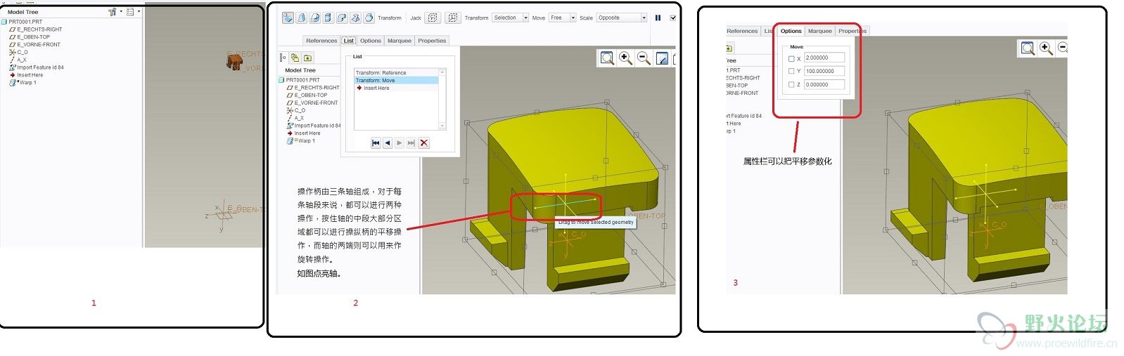

可以用Warp中的Transform搞定。
如图片
