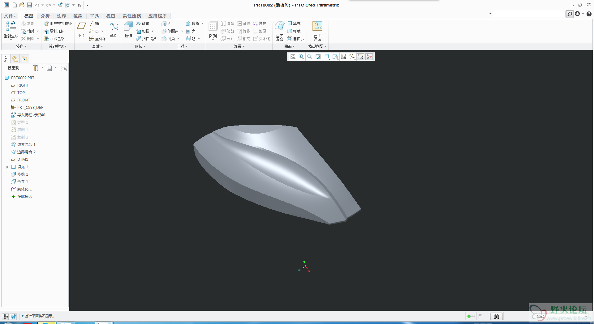

这个曲面如何补面?

发表于 2018-6-12 13:46 | 显示全部楼层
感觉我做的不是很好,你可以借鉴下

 楼主| 发表于 2018-6-12 14:09 | 显示全部楼层
能上传一下PRT档吗?学习一下修补步骤

发表于 2018-6-12 14:13 | 显示全部楼层
这个不能补面,缺了这么大一块面,已经不能知道原始的设计意图了

发表于 2018-6-12 14:20 | 显示全部楼层
脉动 发表于 2018-6-12 14:09
能上传一下PRT档吗?学习一下修补步骤
主要是不知道你想补成什么样的,只能按我的理解补,不知道你接不接受

 楼主| 发表于 2018-6-12 14:24 | 显示全部楼层
就是想要你那种效果

发表于 2018-6-12 14:46 | 显示全部楼层
目测只是一只鼠标

发表于 2018-6-12 15:33 | 显示全部楼层
刚刚PRT没保存,这个简单的,用这2点做条线,约束相切 。然后边界混合就能做出来

 楼主| 发表于 2018-6-12 16:14 | 显示全部楼层
如何选中所说的两个端点

 楼主| 发表于 2018-6-12 16:53 | 显示全部楼层
为什么我用样式曲线,点曲线端点不出现切线提示
