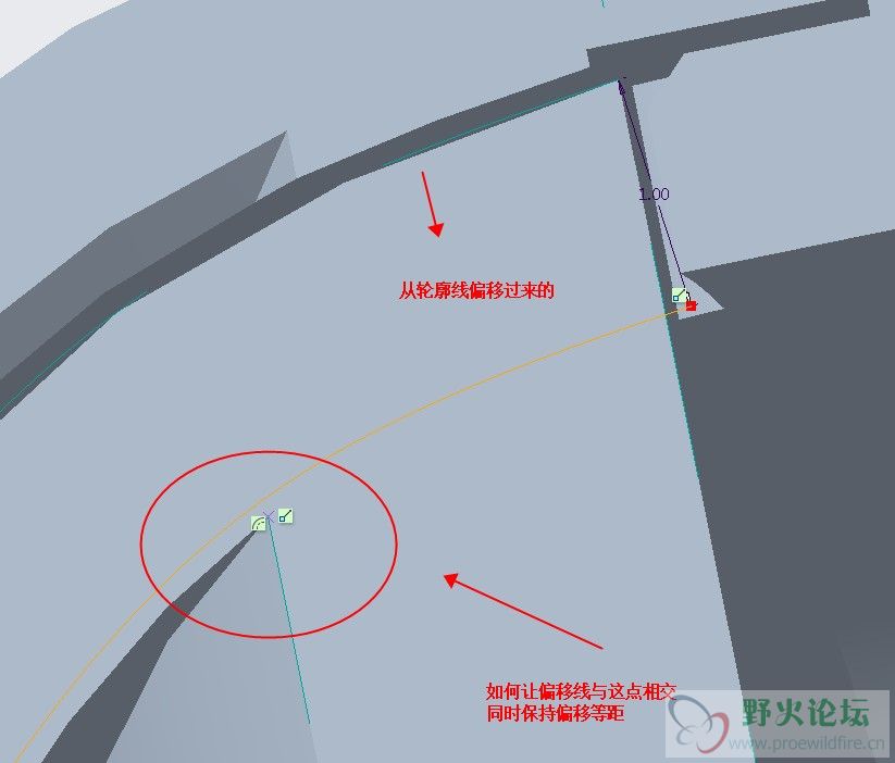

如图,我想让轮廓偏移命令生成的样条与 红圈位置的的端点相交同时样线不会变形,依然保持与原轮廓线等距等曲率?
我自己操作添加约束弄不到等曲率等距,是哪里不对?

发表于 2018-6-12 12:29 | 显示全部楼层
测量这个点与轮廓线的距离,偏移线时输入这个距离

 楼主| 发表于 2018-6-12 12:51 | 显示全部楼层
没其它方法吗,测这个点距离会有小数点后7位

发表于 2018-6-12 13:49 | 显示全部楼层
四舍五入就好!精度怎么肯能做到小数点后7位

发表于 2018-6-12 14:44 | 显示全部楼层
先偏移,然后把那些约束删除掉,再与这个点重合看下

 楼主| 发表于 2018-6-12 14:46 | 显示全部楼层
这样不就有误差吗,后面还要根据这线条做切割

 楼主| 发表于 2018-6-12 15:24 | 显示全部楼层
样条会变形

3197
发表于 2018-6-12 16:51 | 显示全部楼层
很遗憾,creo没有这个参考偏移功能,如果creo能开发出这个功能,将会使偏移极为便利,非常期待这个功能早日实现

 楼主| 发表于 2018-6-12 17:41 | 显示全部楼层
yuanbin20 发表于 2018-6-12 16:51
很遗憾,creo没有这个参考偏移功能,如果creo能开发出这个功能,将会使偏移极为便利,非常期待这个功能早日 ...
我就说嘛,那么多命令带有参考功能,偏偏这么实用的偏移命令没有参考

发表于 2018-6-12 18:12 | 显示全部楼层
只能先按接近的值偏移出来,打掉一段,再用样条曲线约束相切连接起来。
