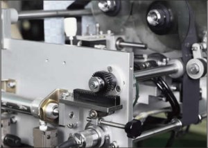

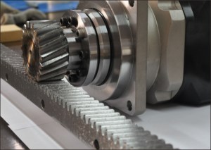

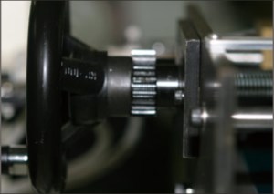

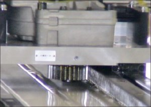

使用示例
    (用于印刷机械)                  (用于钻孔机)
        (用于木工机械)                                             (用于伺服电机动力传递)
   (用于手动摇臂)                                                   (用于自动工作平台)
      (用于包装机械)                                                       (用于自动机床)

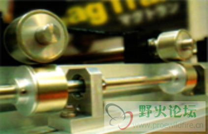

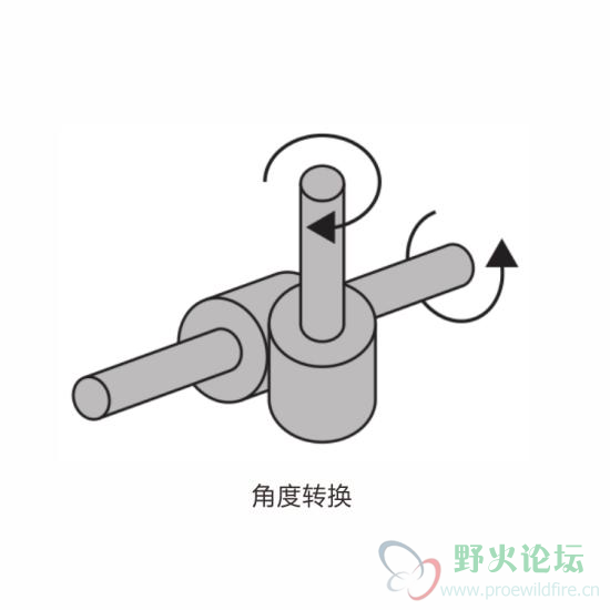

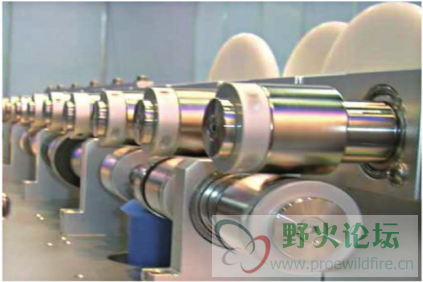

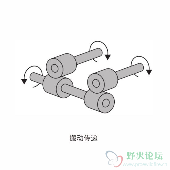

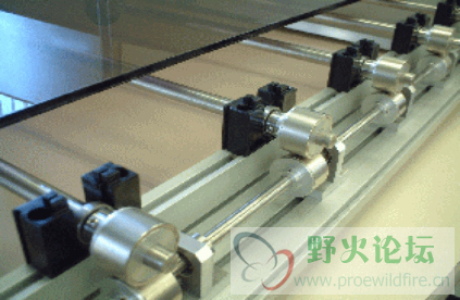

磁齿轮(Magnet Gear)又称磁力轮,是利用磁铁的吸力和斥力相互作用的原理,非接触的动力传递装置。
产品特点
无尘环境     利用磁力,在非接触状态下,可以利用扭力传送,在需要无尘环境的真空内传送产品。
气体低排     大型机器至真空机内,为了减排气体,根据特殊的表面处理,可以在10-5PA的环境中使用
扭力极限功能   若产生非正常负荷,两个磁齿轮就会各自转动,实现转矩极限功能。另外,因为是非接触环境,无机械磨损,因些比以往的齿轮等
传送工具使用寿命更长久。
降低成本    不用因为磨损更换零件,实现了降低经营成本。因为即使反复进行真空待机,也完全不会对性能产生任何影响,因此,不需要以往复杂而高费的设计
使用示例:

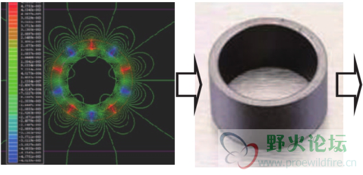

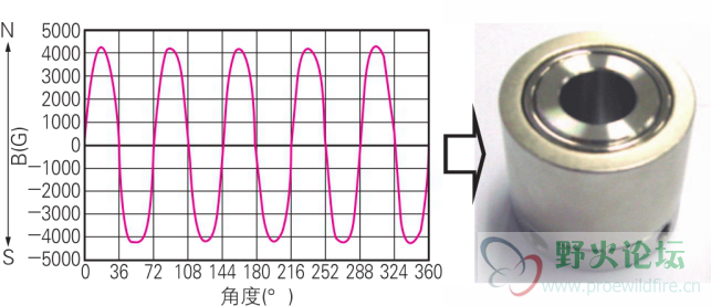

磁路设计
我们在磁环内部,增加了弱磁部分,以此增强了磁环外部的磁力,比同类产品提高了20%的扭力。
  磁极的磁路设计        磁环
       实例           磁齿轮
     距离变化引起的转矩变化曲线
