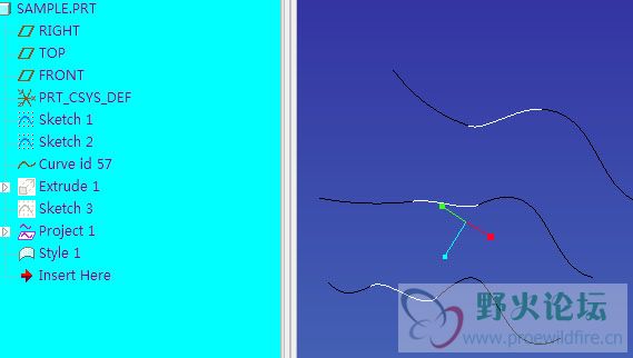

发表于 2008-11-13 13:05 | 显示全部楼层
能满足你的条件的方法有以下几种:
1.用曲线功能里面的‘通过点创建曲线”;
2. 二次投影曲线;
3. style里面创建曲线。

发表于 2008-11-14 19:44 | 显示全部楼层
最简单的就是再造型里面通过两点创建曲线然后编辑一下,建议你学学曲面造型,里面有很详细的做法

发表于 2008-11-14 19:55 | 显示全部楼层
这个写教程太麻烦.
直接上prt吧,4.0M010的.三种方法都有的.
不懂的加我QQ问吧.
sample.prt.1.zip
79.04 KB, 下载次数: 22
