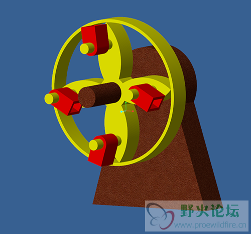

如图的产品,棕色的为固定架,黄色风车轮用销钉连接,红色的桶装也用的销钉与风车轮连接。问题:怎么在运动仿真时不管黄色怎么旋转,红色底面永远平行于固定架底面?就像现实中红色受重力影响会永远保持垂直。

发表于 2018-6-11 10:30 | 显示全部楼层
约束红色与底座平行

 楼主| 发表于 2018-6-11 14:36 | 显示全部楼层
tony760627 发表于 2018-6-11 10:30
约束红色与底座平行
约束红色与底座平行后,黄色不能做旋转运动了

48
发表于 2018-6-11 15:50 | 显示全部楼层
是这样吗?如果是这样的话,你只要在装配的时候将最小的零件插销连接时再加上一个与底面平行就可以了

 楼主| 发表于 2018-6-11 16:33 | 显示全部楼层
是的,加一个底面平行的用的什么连接?常规连接?

发表于 2018-6-11 16:50 | 显示全部楼层
嗯,常规连接就行
