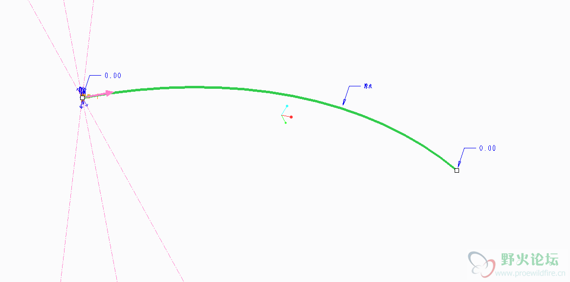

   向各位大神请教    我在做可变截面扫描时    只画了一条弧    为什么会提示要选取任何数量的链作扫描轨迹

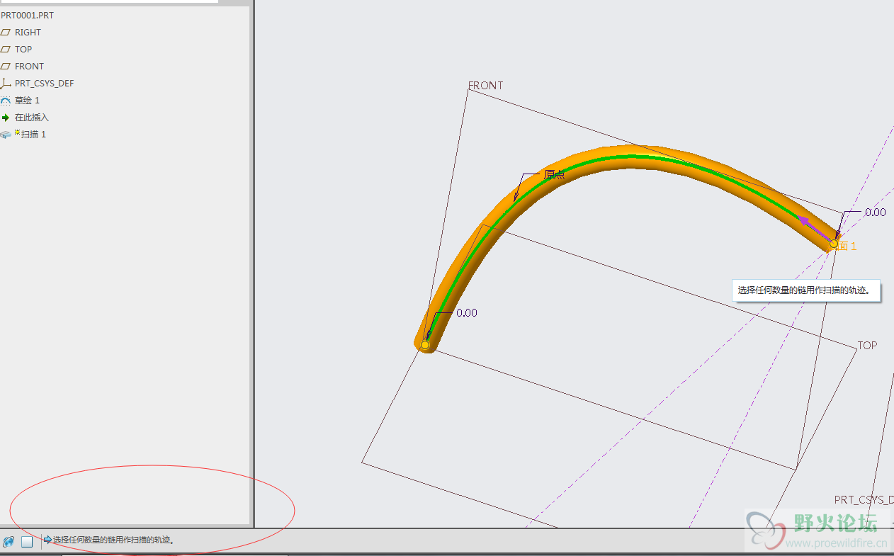

发表于 2018-6-10 16:46 | 显示全部楼层
不用管,直接下一步就行了,软件翻译的问题。如图

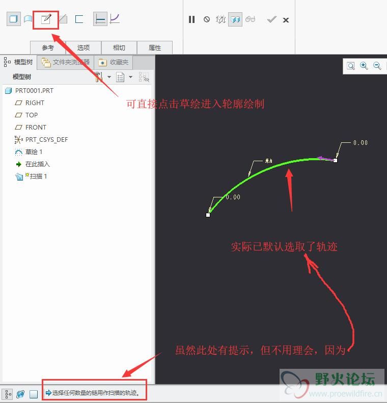

发表于 2018-6-10 19:38 | 显示全部楼层
如图所示,绘制完轨迹后点击扫描,虽然此处有提示,但不用理会,因为系统已默认选取了草绘轨迹,可直接点击草绘按钮进入轮廓草绘

不对   我做可变扫描时就会出现这问题   只做扫描就不会
