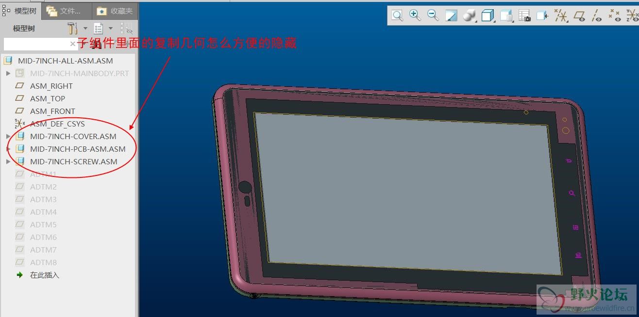

小弟被逼着从非标转结构,从sw转creo,因为几年前接触过preo一段时间,所以软件学起来不怎么费劲。花了两三个月的时间基本上熟悉了结构设计上面的材料、连接、限位、配合、top-down骨架模型等,现在没事就找来一些做好的产品,研究他们的结构,学习别人的设计思路。常常遇到一些小问题,多亏各位前辈的帮忙,这些小问题也很快解决了。

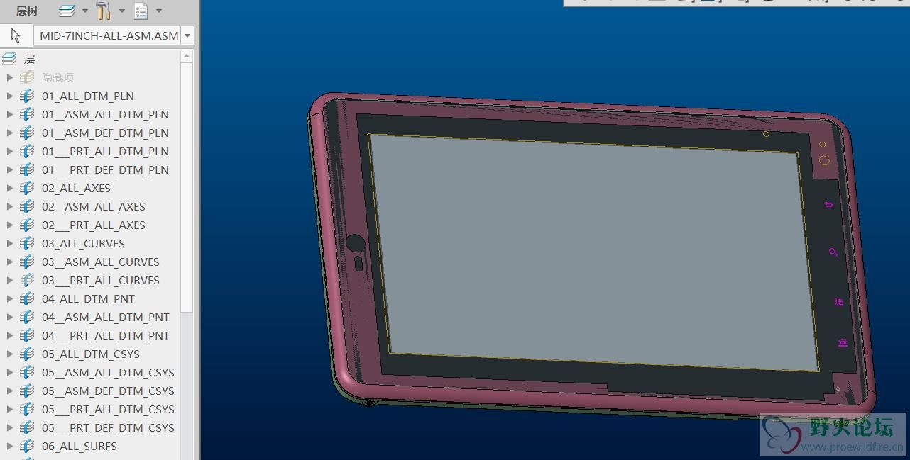

今天提的这个问题,我一直都比较迷茫,模型树里面的复制几何隐藏以后再次打开又又显示出来了,之前看过相关帖子,说的是可以在层里面设置,可是这么多层,也不知道怎么找与层相对应的特征,希望路过的大神给帮忙解决一下。

发表于 2018-6-10 12:26 | 显示全部楼层
如果你要隐藏什么东西要新建一个层,把东西放进层里面,再隐藏层,再保存状态就不会显示了,默认的那些层都是些基本参照之类的不用太在意

发表于 2018-6-10 18:04 | 显示全部楼层
模型树里隐藏元件后,,马上进入层树,保存层状态,然后保存文件。
可以试一下。
