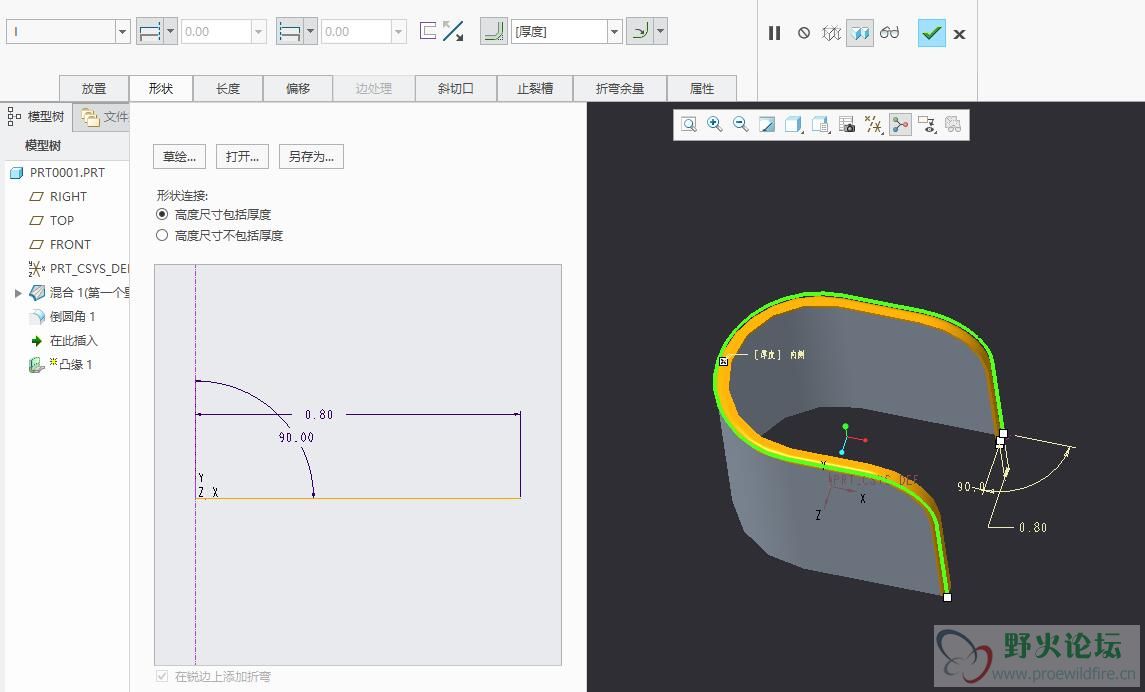

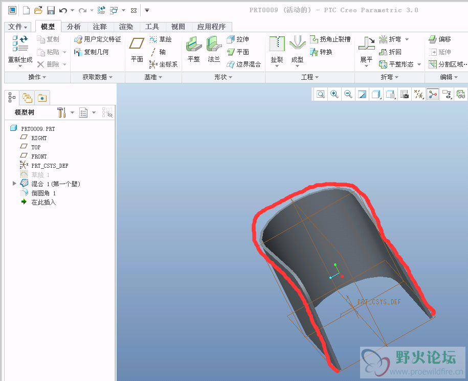

在钣金用混合造出来图形展开不了,也不用在红色边上添法兰壁

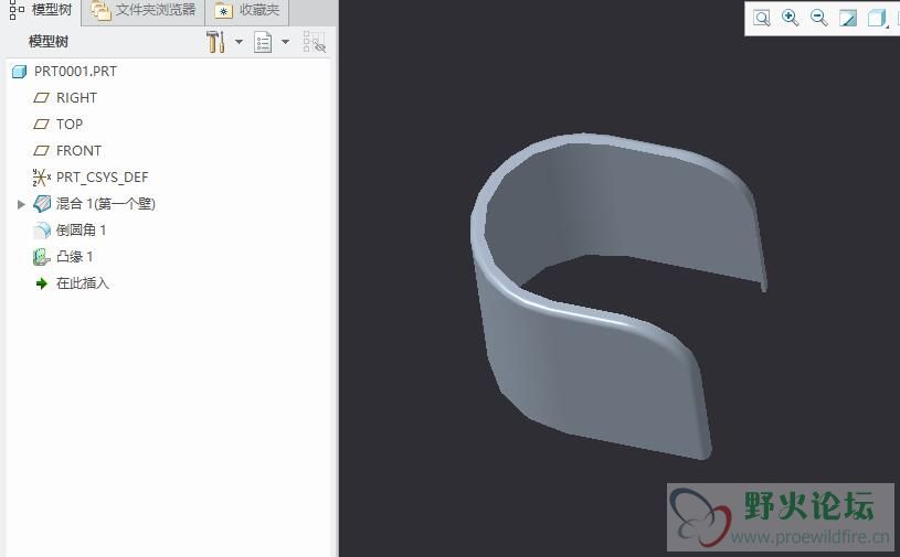

如图,混合后再做法兰壁一点问题也没有

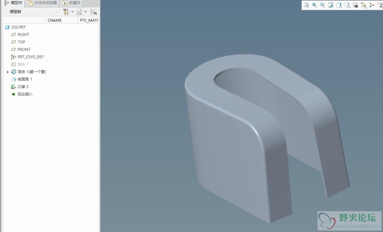

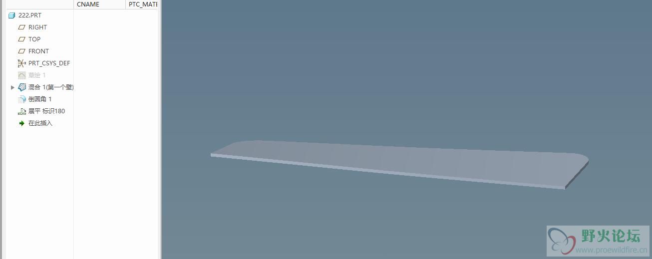

可以展平到这个样子,然后提取曲面做曲面展平就行了 1.jpg 2.jpg 222-1-2.zip (245.18 KB, 下载次数: 21)
