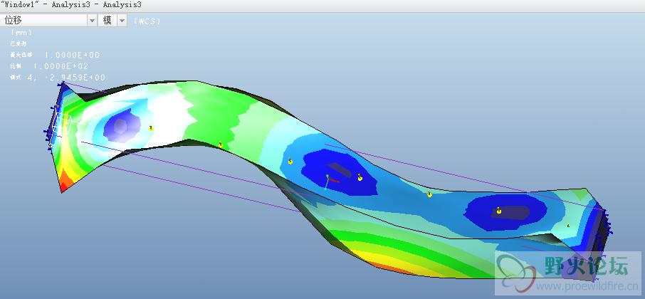

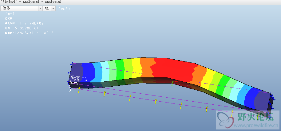

图一为静态分析中的位移,图二是失稳分析中的位移。大神能描述一下为什么不一样啊。失稳位移的变形表达的是什么意思啊。

静态分析中,模型为弹性体,把它看成弹簧就行了即为正常的变形,失稳则为失稳后的变形
