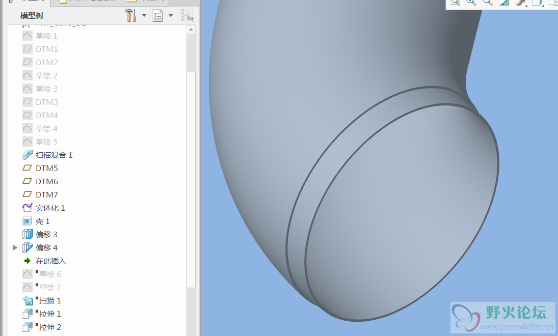

我想做弯管的外侧的一个凹台(大概如图所示),长度10mm,深度是1mm。用扫描做了半天,也没做出理想的图。请大神帮忙看一下

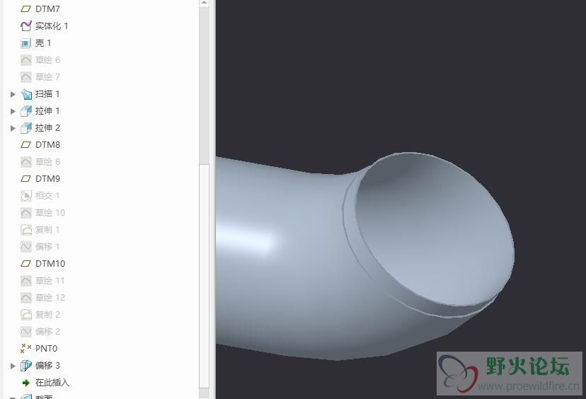

是要这样吗?

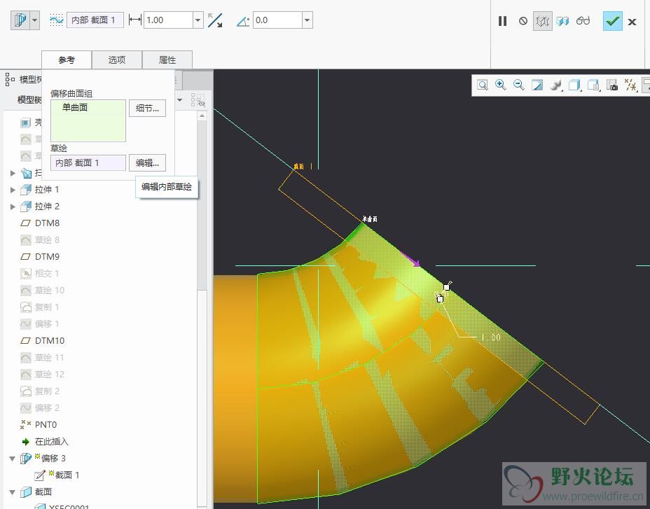

这个只能采用拔模偏移方式才能做出来

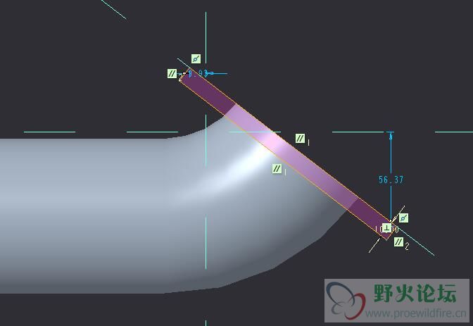

凸台这段不需要管道留直段么?怎么保证管道法兰相接的时候管道口是垂直对正的?

留直段脱模不知道怎么脱?  我原来画了一个前面留直段的,后来感觉脱模脱不下来。。。

管口都应该留直段的,不然没法装配。。。。。。至于脱模,应该是下一个问题了
