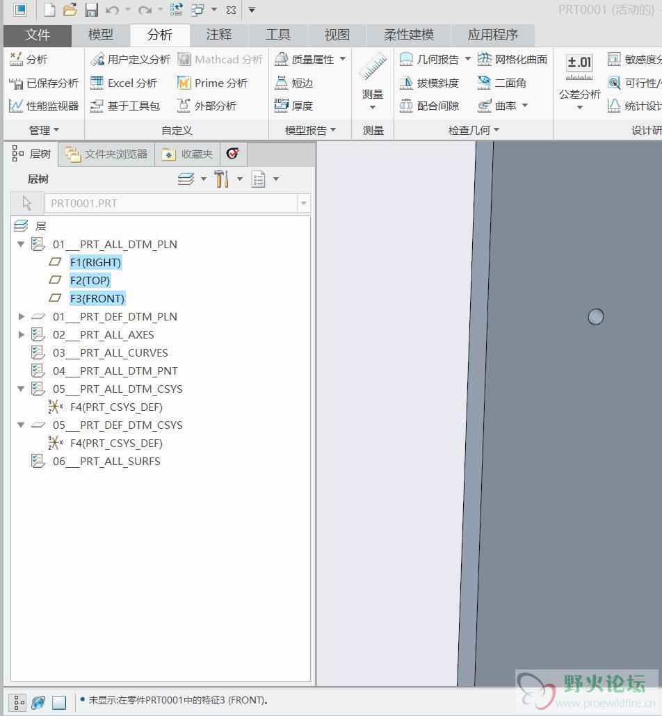

Creo 4.0模型树异常怎么设置;有没有高手指点怎么设置

 楼主| 发表于 2018-6-9 18:55 | 显示全部楼层
调一下现在,显示这样,模型树,那一块还是,不能正常显示

发表于 2018-6-9 19:48 | 显示全部楼层
你这个显示的是层树,按图切换到模型树

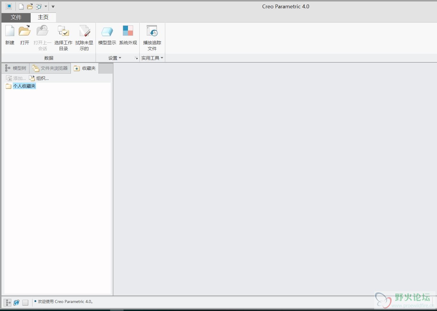

 楼主| 发表于 2018-6-9 20:23 | 显示全部楼层
yuanbin20 发表于 2018-6-9 19:48
你这个显示的是层树,按图切换到模型树
这个灰色的,没法操作

 楼主| 发表于 2018-6-10 13:22 | 显示全部楼层
你这个显示的是层树,按图切换到模型树
终于找到原因了CONfig.Pro文件出了问题
正常设置文件:
